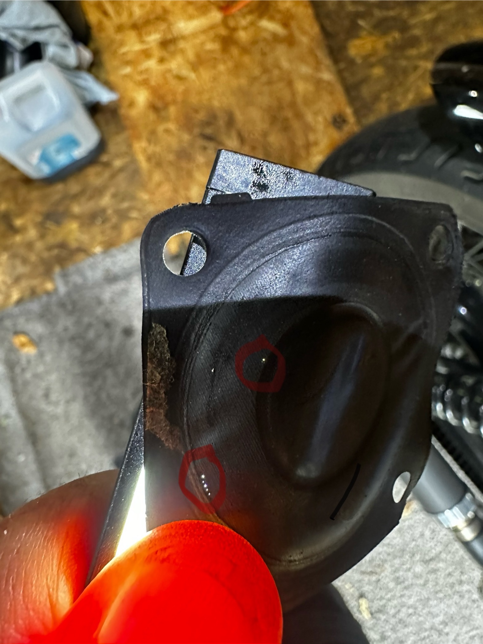

Next Steps:
Ich hatte ja Sprit im Zylinder stehen.
Hab den mal soweit abgesaugt wie man von oben rangekommen ist.
Aber ka ob etwas in die Brennkammer gelaufen ist - Kenn mich da jetzt auch nicht wirklich aus.
Kann man den Motor gefahrenlos anwerfen oder muss ich den Sprit da noch irgendwie rausbekommen?
Ölwechsel würde ich dann machen, sobald ich verifiziert habe, dass über den Vergaser kein Sprit mehr ausläuft.
Paar Minuten Motor laufen lassen, wird schon gehen, falls tatsächlich Sprit ins Öl gekommen ist?
Oder lieber vorher Ölwechsel machen?
Danke und Viele Grüße

Wegen Brennraum leeren, einfach Zündkerzen raus und bissel drehen, dann noch bissel ausgasen lassen. Wenn Flüssigkeit im Brennraum is, blockiert der Motor im schlimmsten Fall, da Flüssigkeit nicht kompressibel (zumindest unter 3-400bar) hatte ich auch den Spaß siehe mein Beitrag...
Kontrollier mal dein Ölstand, wenns kaum mehr is, dann isses nicht wild, meiner lief ca 6000km lang mit sprit im Öl bis er kaputt war.

Top, habe ich so gemacht und über die Zündkerzenöffnung rausspritzen lassen.
Ölstand muss ich noch prüfen.
Vielleicht baue ich später wieder alles zusammen und versuche mal einen Startversuch. :)
Hatte ursprünglich ja Probleme mit Fehlzündungen.
Kann das durch den Tausch der Teile im Vergaser behoben worden sein? Tippe jetzt mal nein.
Hatte dort ja zuvor ein bisschen rumprobiert und die Leerlaufgemischschraube weiter rausgedreht. (Bei 5 Umdrehungen waren die Fehlzündungen dann weg) Standard ist ja 2,5. Kann man mit 5 Umdrehungen problemlos fahren?
Was ich so gelesen habe, vermute ich ein Leck am Auspuffsystem wo Luft zieht und der Restsprit im Leerlauf/ Gaswegnahme dann verpufft.
