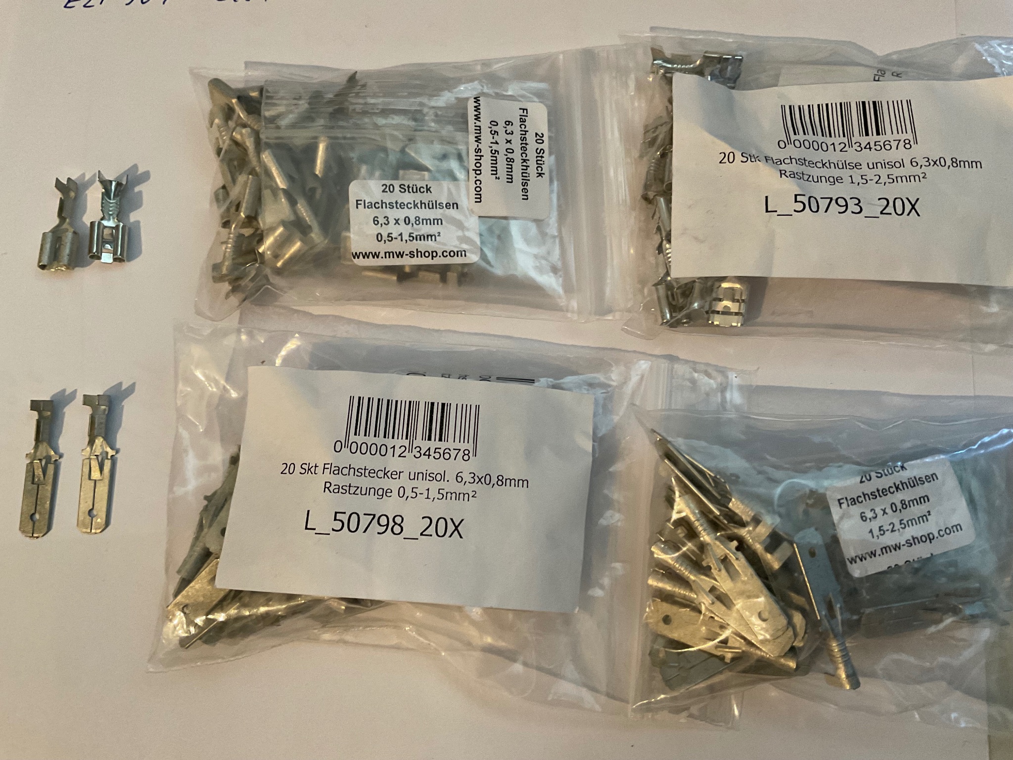

wie Rolf es geschrieben hat sehe ich das auch, deshalb würde ich keine Stromdiebe verwenden sondern am Original Stecker zwei Adern verwenden. Eine für das Licht und eine für die Steckdose. Die Crimpeinsätze für die Stecker gibt es in verschiedenen Querschnitten. Leider sehe ich nicht ob männlich oder weiblich auf deinem Bild daher habe ich hier mal beide auf dem Bild. Ist zwar von einem Regler aber im Prinzip das selbe. Ober links männlich rechts weiblich und am unteren Stecker von 2002er Regler sieht man schön die Feder die den Stecker hält.
Flachstecker männlich/weiblich in klein und gr0ß
Stecher mit Feder zum einrasten im Steckergehäuse
