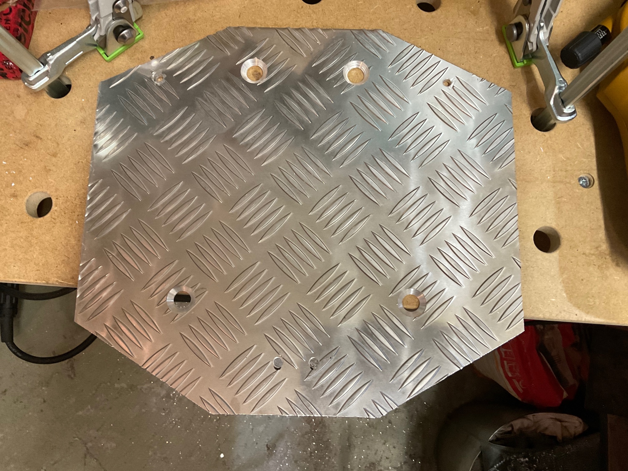

Habe gestern mal wieder weiter gemacht und bin fertig geworden, musste auch weil ich heute damit zu SV-Treffen fahren will.
Die Aluplatte hat mich ganz schön gefordert und hat sehr viel Zeit verschlungen. Zum Glück habe ich die Lochplatte und konnte so die Aluplatte spannen und einen Aluwinkel als Anschlag für die Minisäge benutzen.
Und so sieht die Aluplatte fertig aus. Die vier gesenkten großen Löcher sind zum befestigen. Diese muss ich wenn ich einen größeren Senker habe noch :mrgreen: etwas tiefer senken. Mein größter geht nur bis 20,5mm die Köpfe der Schrauben haben aber 23,5mm. Dadurch sind die Schrauben nicht bündig, sonder stehen noch etwas über. An die oberen kleinen Löcher kommen die Pilze und an die unteren kleinen der Verriegelungsblock mit dem die Topecase an der Platte befestigt wird.
Da mir die Zeit davon lief habe ich keine weiteren Bilder mehr gemacht, hohle ich aber heute noch nach. Hoffe ich kann die hier dann gleich posten denn beim Treffen habe ich nur mein kleines Handy dabei und das wird bestimmt lustig.
