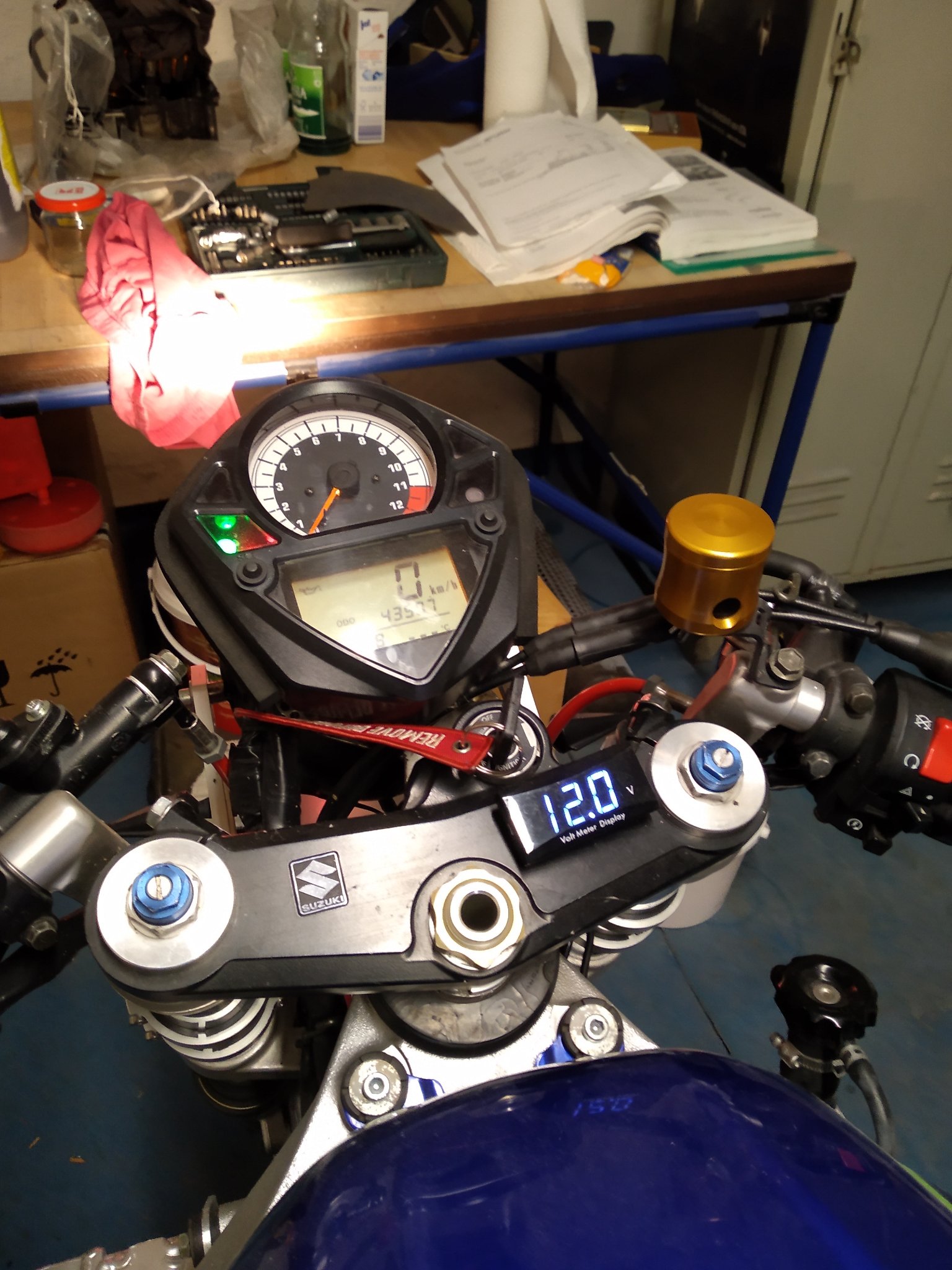

Kurz nachdem ich den Kühler getauscht habe hat das Schicksal erneut zugeschlagen...
Beim Fahren habe ich gesehen, wie die Bordspannung immer weiter sinkt... Als ich zu Hause war wollte ich die Sache natürlich sofort überprüfen. Also Öl raus, Deckel runter... In meiner Hektik habe ich das Gewinde der Ölablassschraube ruiniert. Das hat mir völlig den Elan genommen weiter zu machen und ich hatte auch noch ein paar andere Dinge zu tun sowie noch ein fahrtüchtiges Bike in der Garage....
