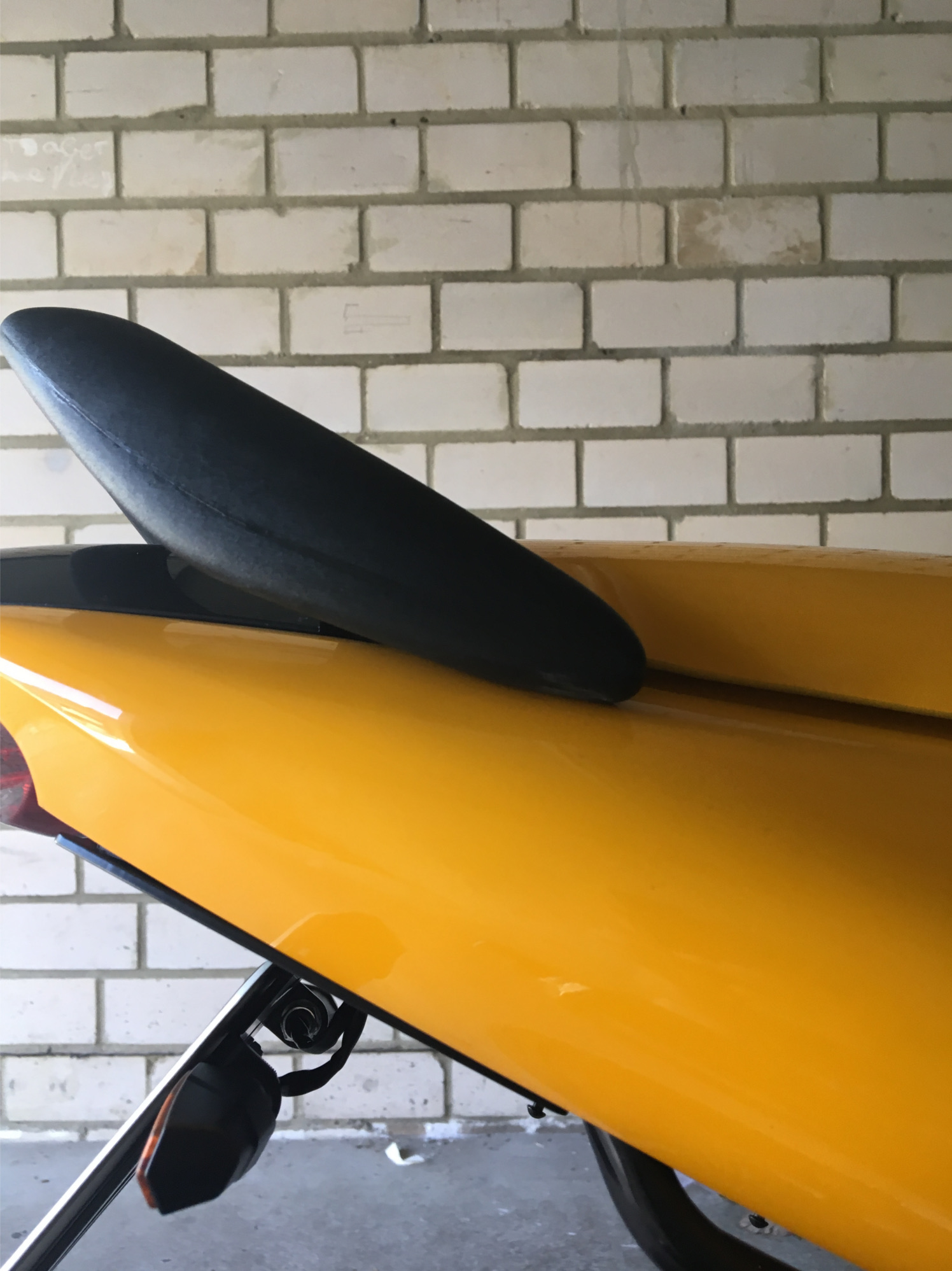

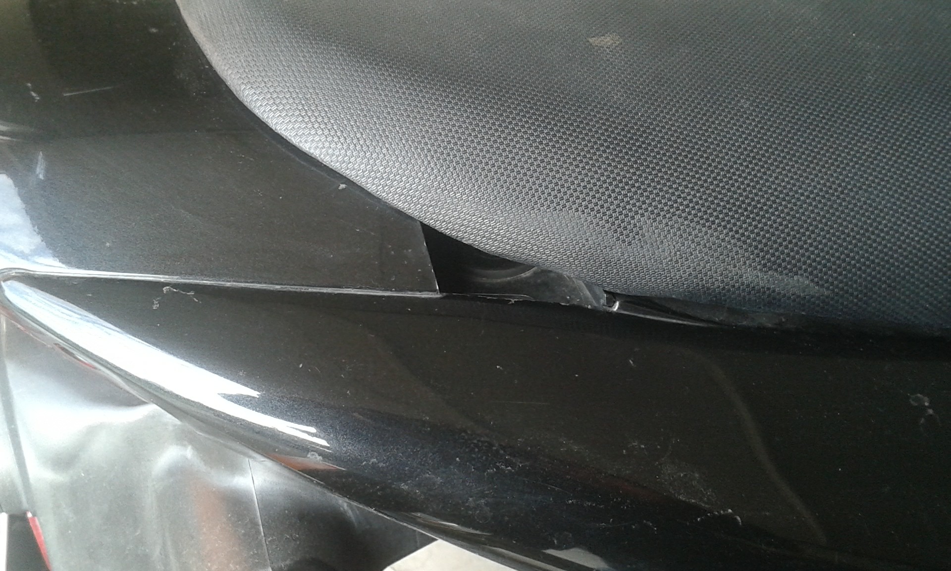

Hier nochmal die angesprochenen Bilder wie mein Griff montiert ist und wie die Schäden aussehen.
Warum haben einige diese und andere nicht, Zufall oder ist da die Befestigung anders ?

Denke ich auch. Sieht für noch so aus als wäre er hinten zu hoch und vorne zu tief. Auch die Befestigungslasche auf dem 2. Bild sieht für mich so aus aus, als hätte sie einen Knick. Vielleicht hat sich mal ein Sozius bei ner Vollbremsung dran festgehalten und dadurch nach vorne gebogen.saihttaM hat geschrieben:Der Griff könnte verbogen sein.

Das mit dem Verbogen, erscheint auch mir aktuell die schluessigste Erklaerung. Ich werde den Griff morgen nochmal genauer unter die Lupe nehmen.
