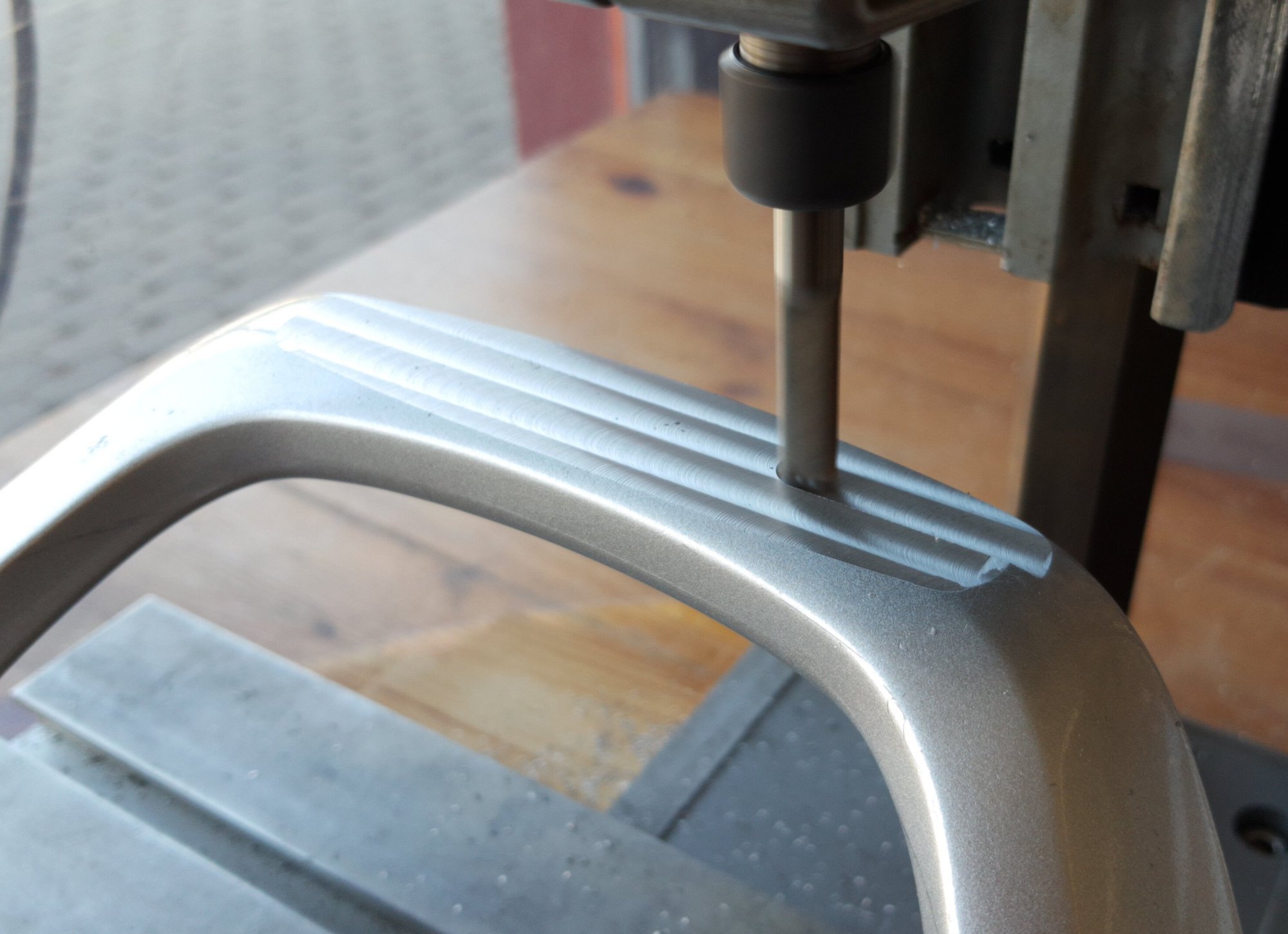

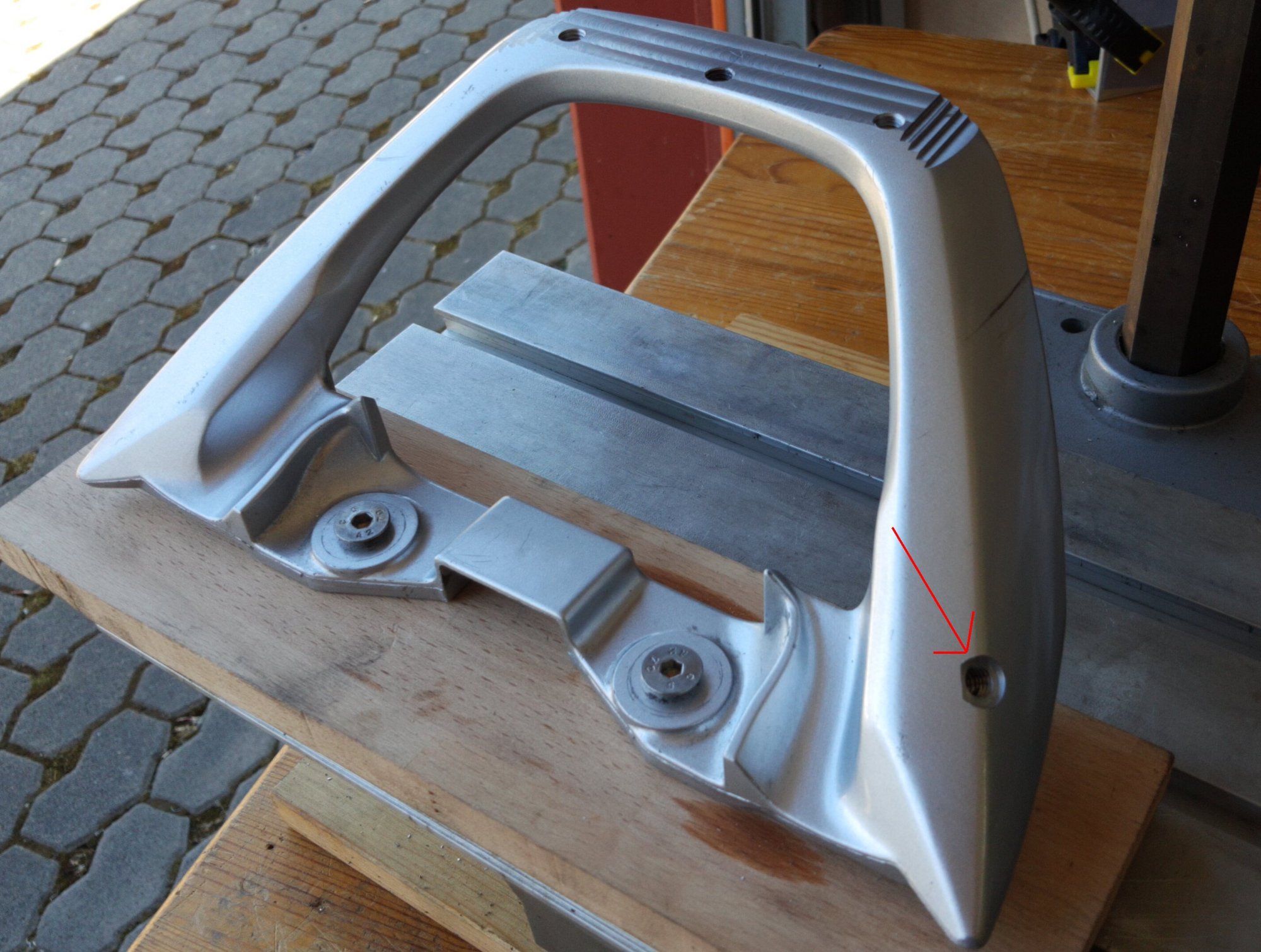

Also hab ich mir erst mal ein 4 mm Blech aus stabilem Alu (AlMg1) besorgt.
Dieses habe ich mit der Stichsäge zugeschnitten und gefeilt.
Beim Schlosser hab ich das dann kanten lassen.
Jetzt muß nur noch der Haltegriff bearbeitet werden.
Dazu hab ich auch ein paar Bilder:
Das alte war ja für das Tourpack von SW-Motech, welches mir beim Sturz 2013 zu stark beschädigt wurde.
Ich hatte ja erst gehofft es reparieren zu können, aber das übersteigt meine Möglichkeiten.
Also mußte was neues her!
In den Ebay-Kleinanzeigen hab ich günstig ein Speedpack gefunden.
dieses ist aber im gegensatz zum flachen Tourpack an der Auflage gerundet.

Position ist bestimmt, schnell sind 3 Löche gebohrt und Gewinde geschnitten.
Direkt mal anschrauben ob alles stimmt, und es paßt.
