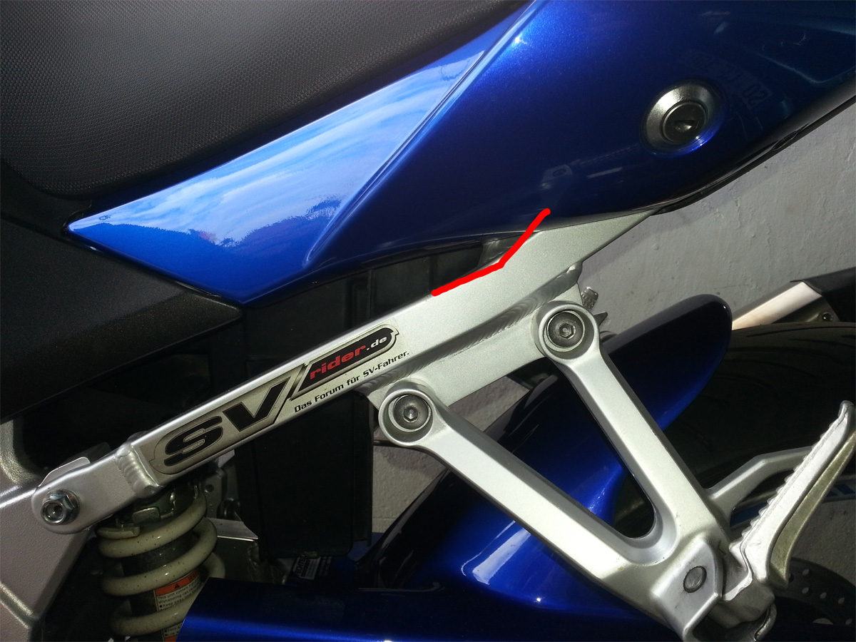

Der Heckrahmen sollte m.W.n. bei der 2003er gerade sein, und bei der ab 2004er einen Knick nach oben haben, kurz bevor er unter der Seitenverkleidung verschwindet...oder ist das nur bei der 650er so??
Verbesser mich wer es besser weis....

K03 Bj 03 hat n geraden Heckrahmen, ab 04 hat diesen leichten Knick

Also eigentlich ist das ganz einfach mit dem Heckrahmen, besorg dir einen Magneten und halt den ans Heck, wenn magnetisch dann Heck einer K3S (Stahlrahmen) wenn nicht dann ist der Heckrahmen von einer ab K4S oder K3N (Alurahmen). Der Innenkotflügel ist auch ganz einfach zu erkennen, ohne Werkzeugfach unter der Batterie ist er von einer K3S mit Werkzeugfach ab K4S oder K3N, dazu kommt noch hoher Spritzschutz (ca. 12cm) auf der Schwinge gleich K3S oder niedriger Spritzschutz (ca. 5cm) auf Schwinge gleich ab K4S oder K3N. Ohne Änderungen passen diese Sachen auch nicht gemischt ans Moped, man kann aber einiges mit Änderungen kombinieren, ich hab z.B. einen K3S Heckrahmen mit dem Innenkotflügel mit Werkzeugfach, irgendwo hier hab ich damals den Umbau beschrieben. Die hinten Seitenverkleidungen sind alle gleich und passen auf alle Bj. Unterschiede gibt es im Sitz und den Verkleidungsseitendreiecken. Sprich Heckrahmen K3S also auch Sitz und Seitendreiecke K3S und für ab K4S oder K3N eben Sitz und Seitendreiecke für diese Modelle.
