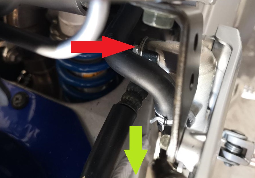

Kann ich am Bremszylinder hinten die Bremsleitung gaaanz leicht anlösen und den Fitting nach unten drehen ohne gleich neu Entlüften zu müssen?
Brauche an der Stelle ein bisschen mehr Platz und möchte daher den Verlauf der Bremsleitung etwas nach unten verlegen...
Danke
Danke

Das sollte funktionieren, aber nur so leicht lösen die Hohlschraube, das sich die Bremsleitung gerade so drehen lässt und Obacht auf ggf. austretende Bremsflüssigkeit!
- hannes-neo
- Beiträge: 5478
- Wohnort: Hamburg
- SVrider:
Wenn man dabei minimal den Hebel betätigt, kommt zwar etwas Bremsflüssigkeit raus aber garantiert keine Luft rein.
