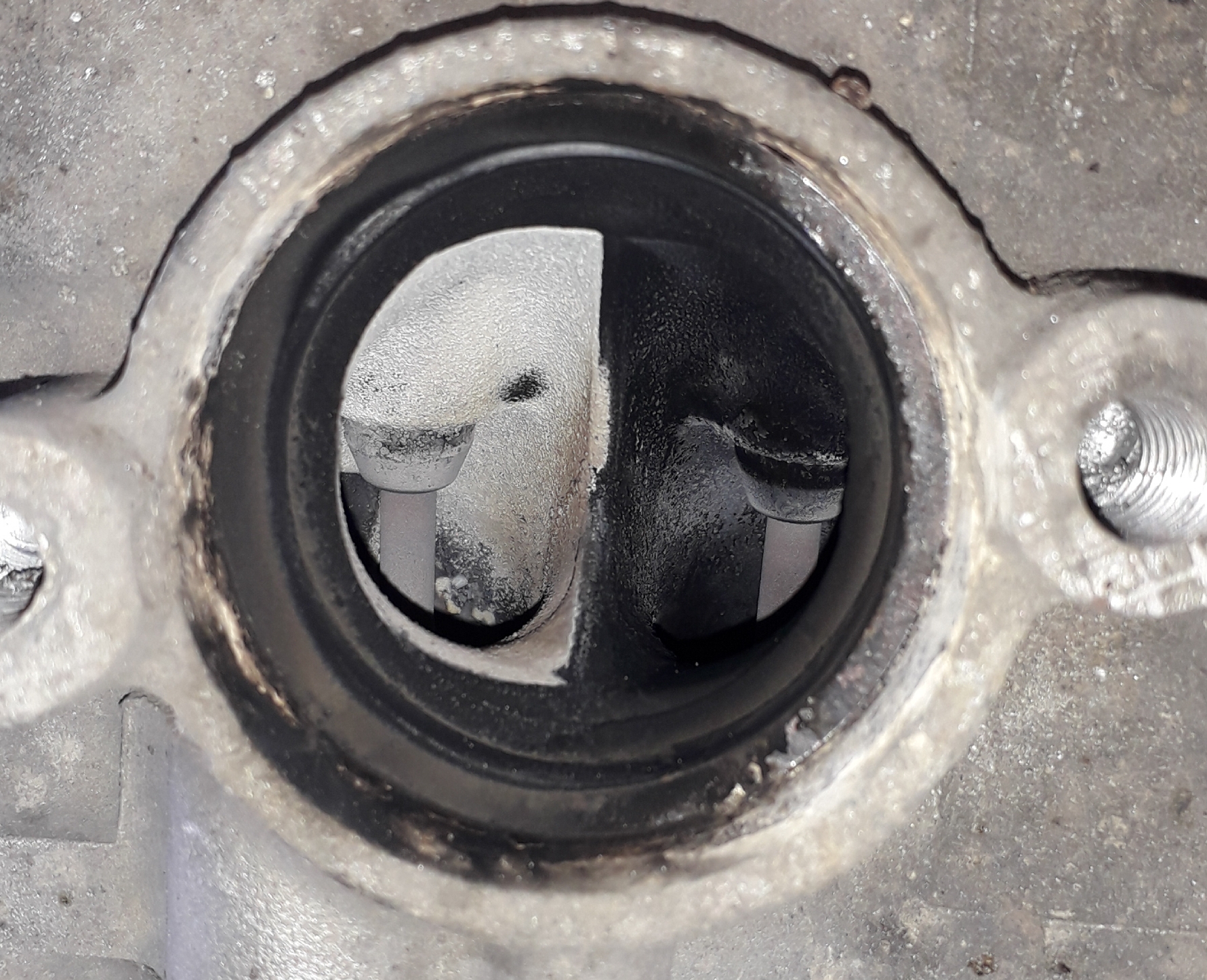

Da das tickern mittlerweile immer lauter wird habe ich mir nochmal alles angeschaut habe die Krümmer mal abgenommen habe mal gehört das auch die dichtungen vom krümmer mal geräusche machen können.
Dabei habe ich mal ein Blick in den ausslass Kanal des vordern zylinders geworfen und habe festgestellt das die Auslassventile unterschiedlich gefärbt sind .

von bigrick » 26.05.2018 15:16
Ich würde mal Kompression messen.
Du hast übrigens 4 Ventile pro Zylinder aber nur 4 Werte insgesamt angegeben.

von Matze 650 » 26.05.2018 18:19
Habe nur 4 Werte angegeben da die beiden Auslassventile und einlassventile bei den beiden Zylindern von dem Mess Ergebnis gleich waren .
Werde dann mal die Kompression messen .
