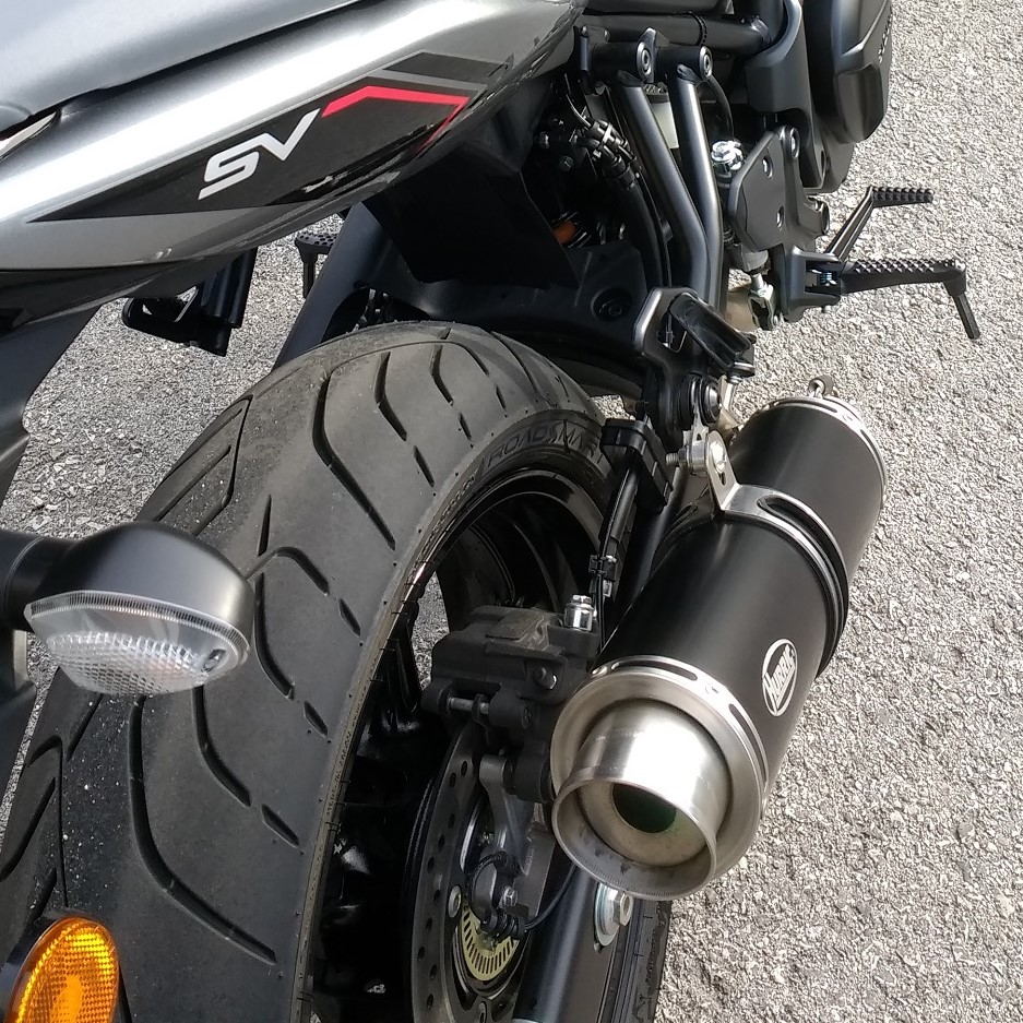

Anbei ein paar Fotos:

Es war lediglich eine Anmerkung. Dem Verkäufer ist es doch egal, hauptsache er hat das Teil verkauft. Bei mir hat der TÜV-Prüfer an meinem BOS schon sehrWiesl hat geschrieben:Die SV650 ab Baujahr 2016 gibt es ausschließlich als Euro 4 Modell, wieso sollte ein Hersteller einen Zubehörauspuff mit E-Prüfzeichen explizit für dieses Modell (WCX0) anbieten, das dann noch nicht Euro 4 konform ist? Selbst im Code des E-Prüfzeichens ist die Euro 4 Homologation ersichtlich. Sorry, ich verstehs nicht, klär mich bitte mal auf.aus_hh hat geschrieben:bist Du sicher das der Hurric Euro4 konform ist? Ich weiß nicht wie das in Österreich ist, aber in Deutschland ist es so das der
DB-Killer bei Euro4 fest installiert und nicht herausnehmbar sein darf. Das scheint bei dem Hurric allerdings zu gehen.
genau geschaut ob der DB-Killer verschweißt, oder nur verschraubt ist. Zitat" OK, ist fest verbaut, sonst hätte ich keine Plakette gegeben"
Die E-Nummer sagt eigentlich nichts über Euro4 aus. Steht auf dem Auspuff E4, dann bedeutet das lediglich das die Zulassung in Holland erfolgte:

E-Prüfzeichen am Hurric-Endtopf: E2400040G
Laut Hersteller steht der Code 40G für Euro 4-Homologation.
Der DB-Killer wird von einer Schraube gehalten, das stimmt, der Kopf der Schraube ist mir allerdings unbekannt, keine Ahnung ob es dafür ein passendes Werkzeug gibt. Vielleicht wäre es möglich ihn mit einen Torx herauszuschrauben? Ist mir aber auch egal, habe nicht vor das Teil rauszunehmen.
Manche Hersteller vernieten oder verschweißen den DB-Killer. In beiden Fällen gibt es Mittel und Wege um den DB-Killer rauszunehmen.
