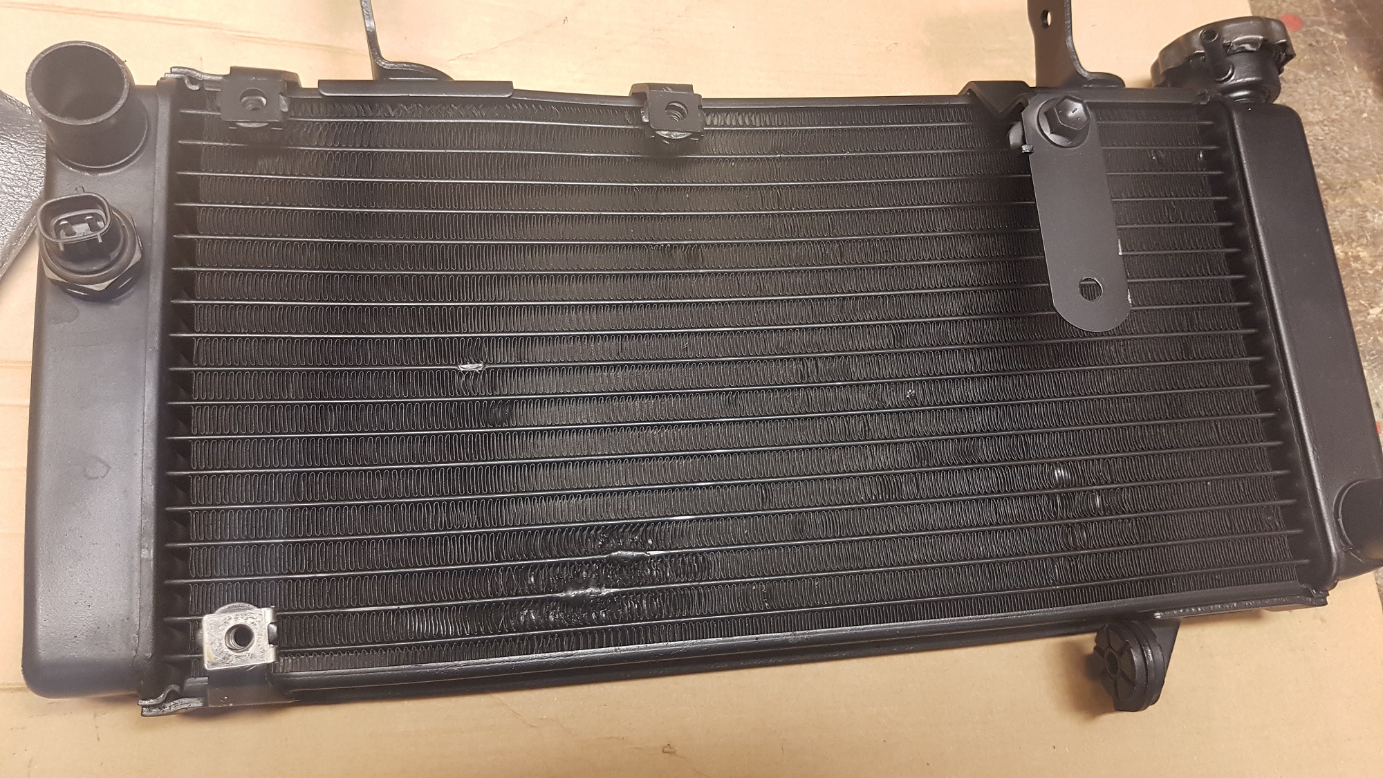

Der Firma werde ich die Fotos diese Woche zeigen und mal sehen was die sagen.
Sie meinten aber schon vor der Reparatur das sie nichts versprechen können. Sie haben ihn angeblich zwar überprüft aber es scheint als ob er nur in einem bestimmten Temperaturfenster undicht ist.
Als ich ihn holte haben sie gemeint das der Lüfter die Lamellen durchgescheuert hätte und er dort undicht war.
Für mich sieht es aber so aus als ob er unten links beim Übergang zu mittleren Teil des Kühler undicht ist.
Re: Kühler undicht - SV1000N
Hier mal das Ergebnis...
Über das Leck wurde drüber gelötet bzw. geschweißt. Das hat die Kühlerfirma ohne Probleme nach gebessert.
Nach rund 500km alles dicht hoffe es bleibt so
lg
