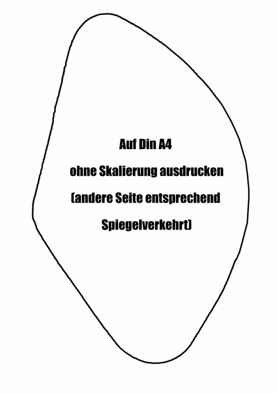

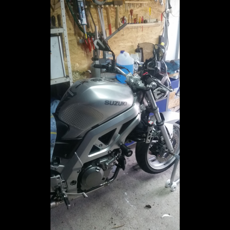

Ich habe mir eine Schablone für universal Grip Pad Matten angefertigt in der Form der original Stomp Grips für die SV. Sollte sofern sie sich beim Tank nicht unterscheiden auch auf die SV1000 passen. (Für die Kante ab K3)
Vielleicht hilft es dem ein oder anderen ja

Wenn du genau hinschaust siehst du das es nicht die Form von den Stompgrips hat und weniger Fläche abdeckt meine Vorlage passt perfekt in die Tankmulden reinIMSword hat geschrieben:Will dir ja nicht den Wind aus den Segeln nehmen aber:

Würde ebenfalls gut in die Knowledgebase rein passen.svnrider hat geschrieben:... meine Vorlage passt perfekt in die Tankmulden rein

Ich habe für die Knubbel die von IMSword verlinkte Schablone auf A3 ausgedruckt. Damit sind die Tankmulden gut ausgefüllt und die Dinger sehen nicht einfach nur scheiße aus, sondern bringen auch was. Als Folie reicht dann eine von Racefoxx (die sind immer im 2er Pack), bzw. hätte gereicht, wenn ich mich beim Zuschneiden weniger doof angestellt hätte.

Für die Knubbel passt die bestimmt recht gut aber bei der Kante sah es durch die Runde Form nicht sehr geil aus...Pat SP-1 hat geschrieben:Ich habe für die Knubbel die von IMSword verlinkte Schablone auf A3 ausgedruckt. Damit sind die Tankmulden gut ausgefüllt und die Dinger sehen nicht einfach nur scheiße aus, sondern bringen auch was. Als Folie reicht dann eine von Racefoxx (die sind immer im 2er Pack), bzw. hätte gereicht, wenn ich mich beim Zuschneiden weniger doof angestellt hätte.
@sorpe Das hatte ich eigentlich vor, dann hab ich gesehen, dass man mindestens 200 Beiträge haben muss. Daher müsste das mal jmd verschieben

Da das in der Knowledgde-Base ja für die Kante ist, wusste ich auch erst nicht, ob es passt. Ich hatte es dann wie vorgesehen auf A4 ausgedruckt und das Papier angehalten, kam aber zu dem Schluss, dass sie mir so zu weit unten sitzen, als das sie mir beim Bremsen aus normaler Cruising-Position was nützen würden (oder wahlweise auf passender Höhe sind, dann aber ganz blöd aussehen). Dann habe ich es mit A3 ausprobiert und es hat fast perfekt gepasst.svnrider hat geschrieben:Für die Knubbel passt die bestimmt recht gut aber bei der Kante sah es durch die Runde Form nicht sehr geil aus...

Ja genau die Form hat meine Vorlage (hatte sie bevor mein Kumpel sie aufgeklebt hatte in Scanner gelegt)Black Jack hat geschrieben:Wie Stompgrip im original aussieht kann man in meiner Owl oder in der von Triple7 sehen.

Ich habe den Artikel in der Knowledgebase angelegt Schablone STOMPGRIP Tankmuldenpadssvnrider hat geschrieben:@sorpe Das hatte ich eigentlich vor, dann hab ich gesehen, dass man mindestens 200 Beiträge haben muss. Daher müsste das mal jmd verschieben
Vielen Dank an svnrider für die tolle Arbeit!

Danke. Pads bestellt, Schablone gedruckt, demnächst wird gebastelt ;>
Re: Stompgrip Schablone
Meine kommen heute hoffentlich an ^^rek hat geschrieben:Danke. Pads bestellt, Schablone gedruckt, demnächst wird gebastelt ;>
Halt die Schablone zur sicherheit aber nochmal an manchmal hat es bei mir das iwi kleiner ausgedruckt als es voher war

Ist echt gut geworden

Ja sieht sehr schick aus. Passgenau und offensichtlich mit Bedacht und Geduld geklebt
