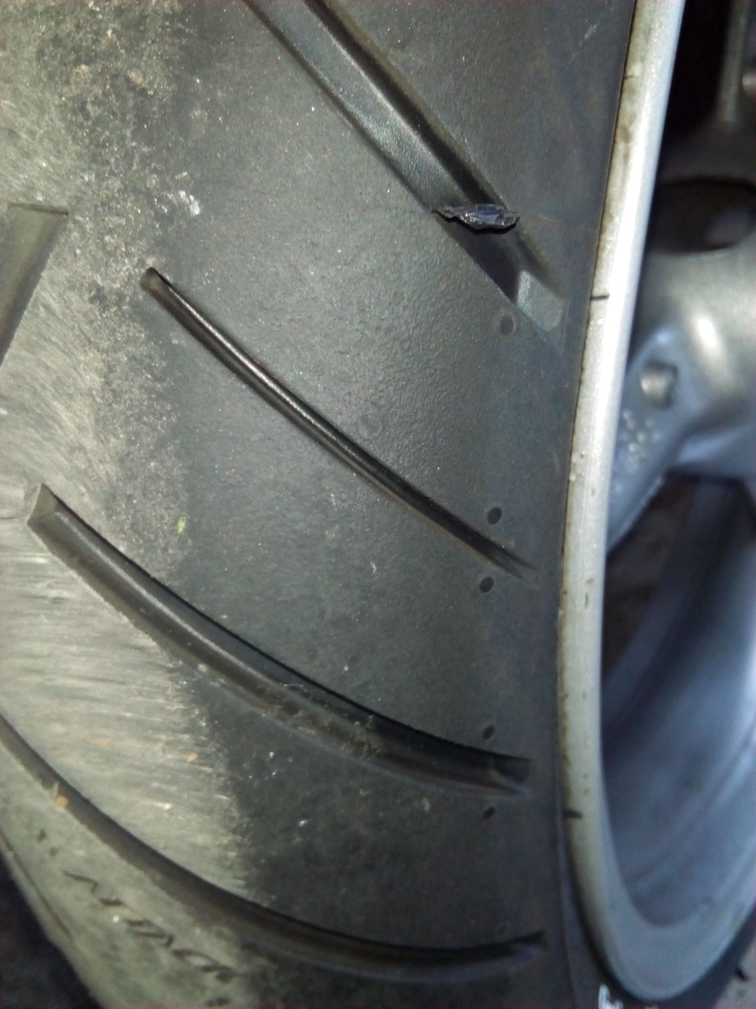

Hier mal nen Bild des Hinterreifens nach 25 km... Man kommt sehr schnell auf Kante ^^
