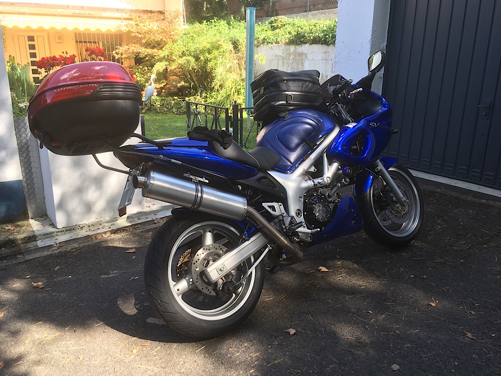

Re: Die Power Knubbel von 2blue "Bremse saniert"
So die Knubbel ist wieder vom Treffen zurück und die Bremsen funktionieren perfekt.
Jetzt ganz schnell die hässliche Topcase und den Gepäckträger runter, damit sie wieder hübsch aussieht.
