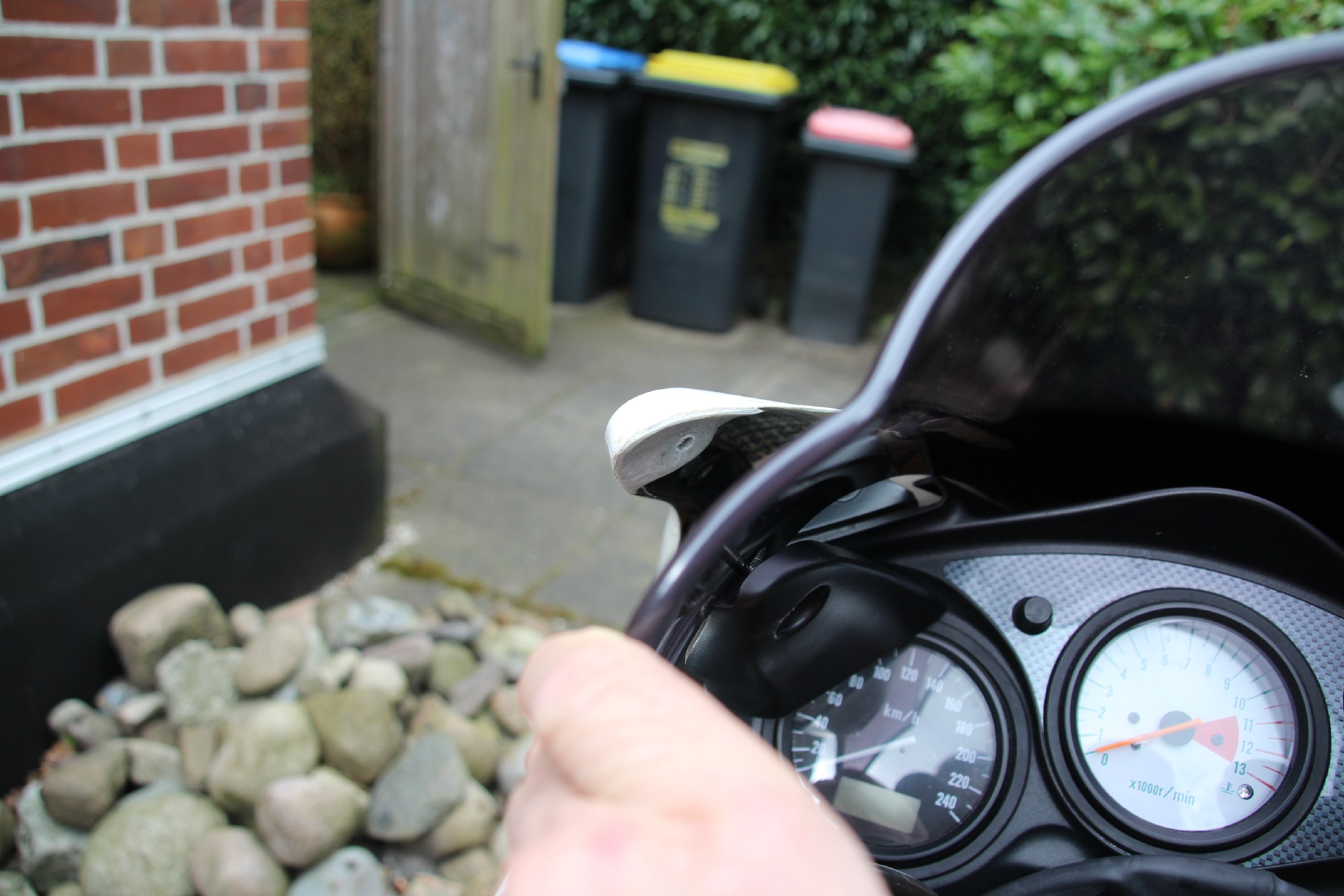

Alu-HUK
Was mich an dem Rennhöcker stört, ist zum einen die Tatsache, das er nur im vorderen Bereich geschraubt ist und, wenn unbelastet durch den Fahrer, bei laufenden Motor reichlich schwingt und klappert. Bei der Standgeräuschmessung vor dem fünften Training war zunächst der Höcker das lauteste Teil an meinem Mopped, bis ich es durch Handauflegen beruhigt habe. Da ich normalerweise beim Fahren ja Gewicht auf das Teil bringe, ist auf der Strecke auf nicht mehr zu hören. :D

Womit ich immer noch ein bischen hadere ist die Sitzposition. Da der Höcker direkt auf dem Heckrahmen aufliegt und der Originalsitz nicht verwendbar ist, muss ich relativ viel Sitzpolster aufbringen, zur Zeit 40mm. Die Tendenz ist das ich noch mehr brauche. Ich hatte auch schon 70mm drauf, das sieht aber zu sehr nach Opas Fernsehsessel aus und war auch nicht viel besser. Mein Problem ist, dass das kurvenäußere Knie nicht am Tank einrasten will. Meine Versuchsreihe Sitzhöhe habe ich mit unterschiedlich hohen Schichten gemacht, welche ich mittels selbstklebenden Klettband jeweils miteinander verbunden habe. Das ging erstaunlich gut. Das Sitzpolster, zur Zeit ein JMT Werkstatt-Kniepolster, ist auch nur mit 2 Streifen Klettband am Höcker befestigt. Das Kniepolster lag gerade so neben mir im Ladenregal, während ich auf die Materialausgabe wartete und lachte mich quasi an. War deutlich günstiger als Moosgummi, der Sitzkomfort ist gut. Ob es Wasser zieht, kann ich erst nach dem nächsten Training "on slippery conditions" beurteilen, ich hoffe aber die bleiben mir erspart.
