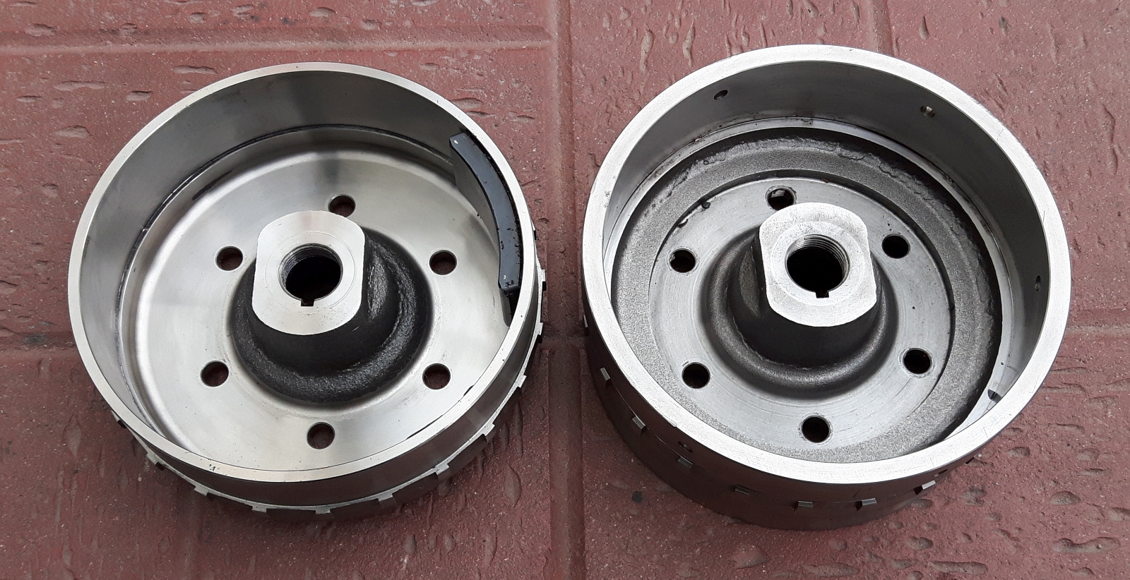

Hier mal Bilder zum Vergleich. Links Rotor K5, rechts Rotor K3-K4.sorpe hat geschrieben:Hallo Roman,
schön, dass die Suzi wieder läuft!
Hast du vielleicht Fotos der Unterschiede gemacht, wäre bestimmt interessant.
PS.: Sorry für die "leicht" verspätete Antwort
LG, Roman

Ist der K5 Rotor Serie oder bereits abgedreht?
Re: SV1000 Lima Magnet zerfetzt
Der ist Serie
