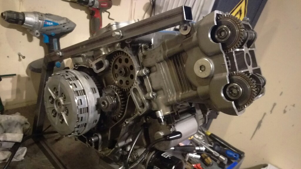

Beitrag von Habi » 19.01.2017 19:30
achso und Motorständer ist das hier geworden , im Moment hängt da der alte Motor drin, der durch den Lichtmaschinenschaden, mit dem aufgelösten Magneten, hochgegangen ist.. der dient zum Testen bestimmter Handgriffe, um an meinem Motor "es schon mal gemacht zu haben " :mrgreen:
