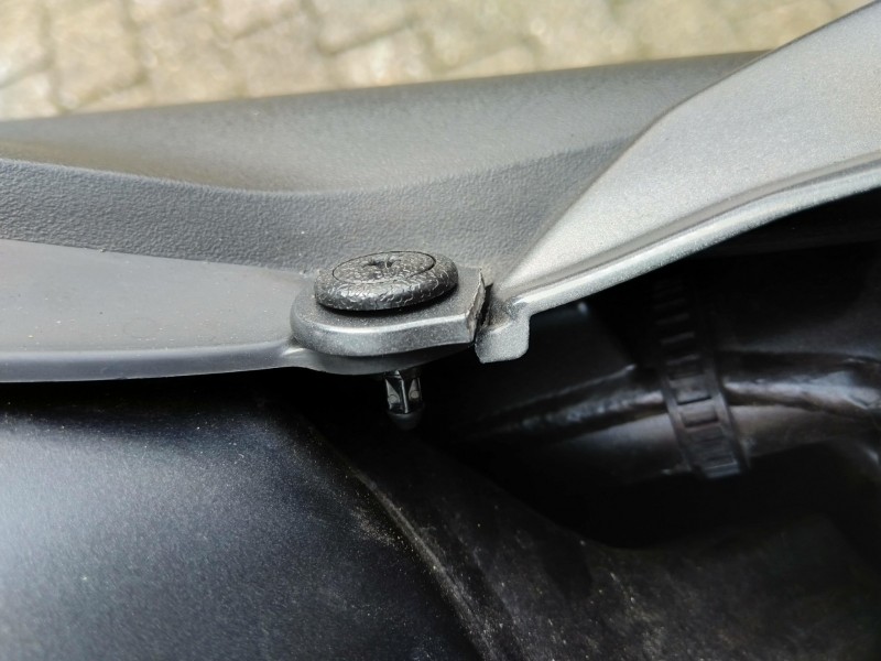

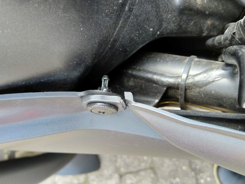

schon im letzten Jahr hab ich festgestellt, dass die rechte Seitenverkleidung an der Verschraubung unter dem Sitz gebrochen ist. Damals habe ich über einen Händler bei Suzuki nach Ersatz gefragt, aber laut denen ist das von der Garantie nicht abgedeckt.
Jetzt nach den ersten Touren im neuen Jahr hab ich dann gesehen, dass auch an der anderen Seite dieselbe Stelle gebrochen ist.
Hat jemand anders ähnliche Erfahrungen mit der "neuen" SV gemacht? Beim ersten Mal hab ich noch an Pech gedacht, aber nach dem zweiten spricht dass doch für eine generelle Schwachstelle.
Alex
Alex

Re: [SV650 2016] Verkleidungsteile gebrochen
Es gab weder einen Sturz/Umfaller, noch habe ich die Seitenteile demontiert.
Die Reparatur wurde abgelehnt, da es sich nicht um einen Produktions- oder Materialfehler handeln soll.
Ich werde mich nochmal an den Händler wenden, leider ist die Garantie vor 6 Monaten schon abgelaufen.
Servus!
bei meiner SV waren die Teile auch nach spätestens 10.000 beide gebrochen.
Ich vermute, die Werkstatt hat sie beim Aufstellen des Tanks abgerissen, da kommt nämlich ordentlich Zug drauf, wenn man den nur ein Stückchen zu weit anhebt.
Allerdings stört es mich nicht weiter, denn nach nunmehr 37.000km ist nichts weiter gerissen oder kaputt und wenn die Sitzbank drauf ist, dann sieht man es nicht.
Gruß Marc
Gruß Marc
