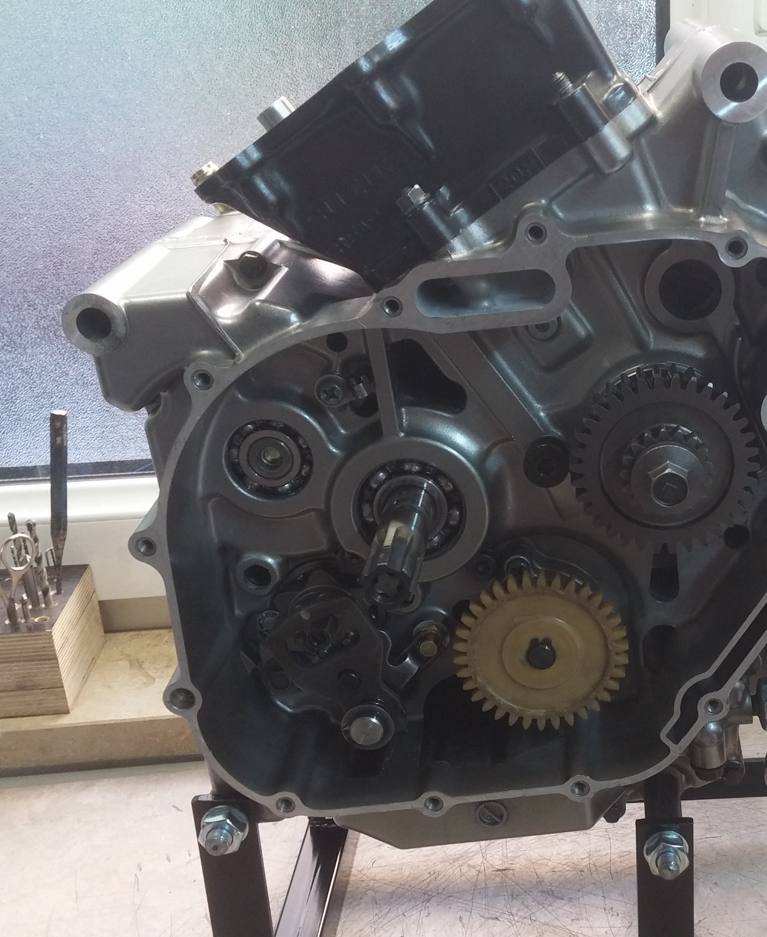

Könnte auch sein dass die Schaltmechanik auf der Rechten Seite ein Problem hat. Da ist eine Rolle die in einer Kulisse auf der Schaltwalze die Gänge arretiert. Wenn man den Kupplungskorb demontiert, kommt man dahin. Lässt sich von außen alles tauschen. Hätte alle Teile da falls Du sie brauchst.
Wenn das nichts hilft, dann muss das Getriebe, also der Motorblock geöffnet werden.

eine echte verbesserung ist auch diese teile (Feder,Hebelarm mit Rolle und Sternscheibe ) gegen die teile ab `05 zu tauschen.Knubbler hat geschrieben:....die Schaltmechanik auf der Rechten Seite ein Problem hat. Da ist eine Rolle die in einer Kulisse auf der Schaltwalze die Gänge arretiert

Hast du dazu mehr Infos?Der Zonk hat geschrieben:eine echte verbesserung ist auch diese teile (Feder,Hebelarm mit Rolle und Sternscheibe ) gegen die teile ab `05 zu tauschen.Knubbler hat geschrieben:....die Schaltmechanik auf der Rechten Seite ein Problem hat. Da ist eine Rolle die in einer Kulisse auf der Schaltwalze die Gänge arretiert
Re: Gänge rutschen nach schalten raus
Ab dann ist es keine Rolle mehr sondern ein kleines Rillenkugellager, hab ich auch verbaut
