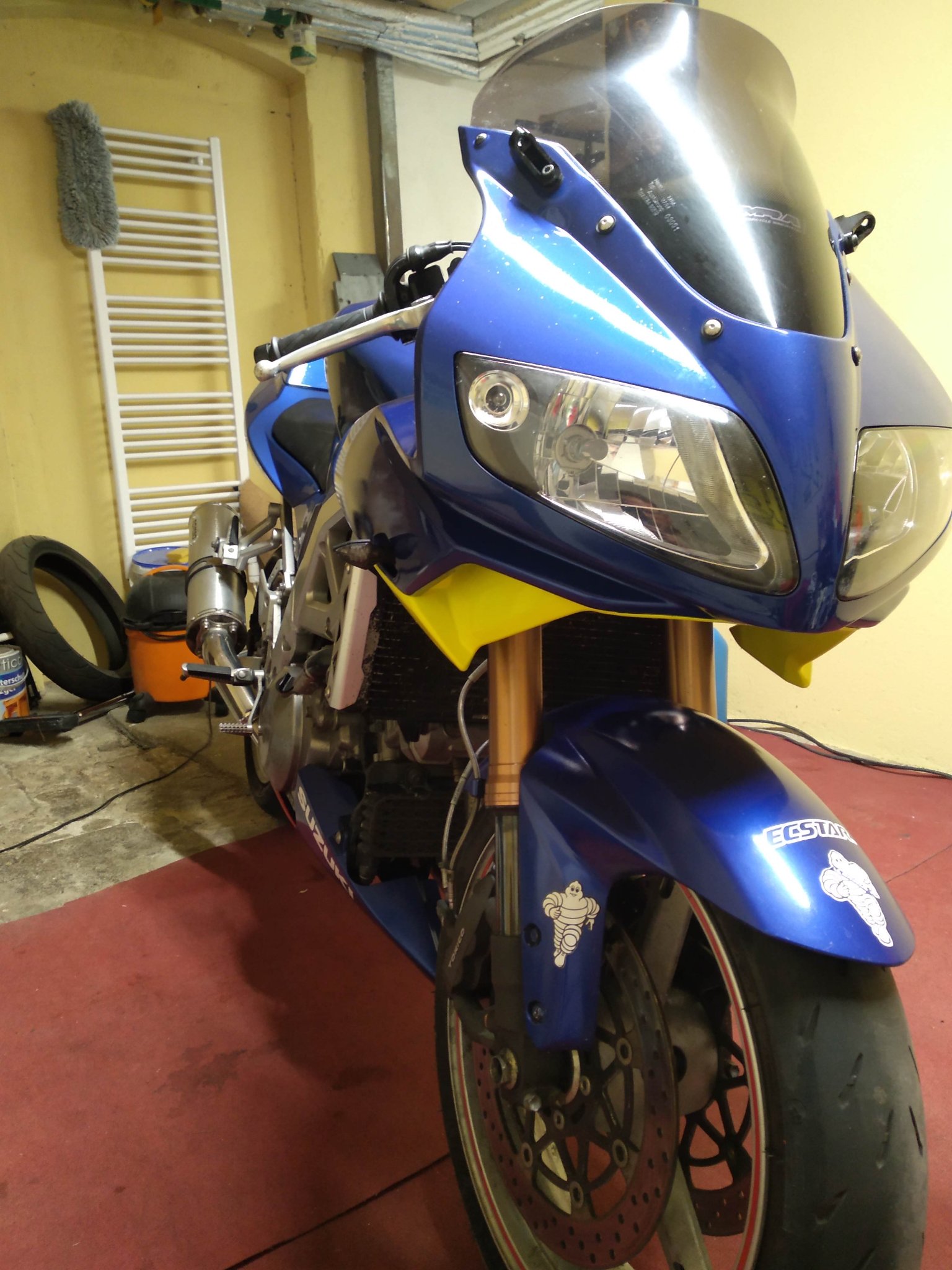

Ich bin bis jetzt dieses Jahr 2800 tolle km gefahren. Der Michelin hat Halbzeit... Eigentlich müsste ich jetzt Ölwechsel machen, aber das Wetter ist zu schön. Mach ich im Winter und fahre bis dahin mit der K4... :D

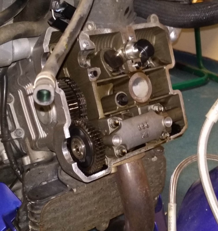

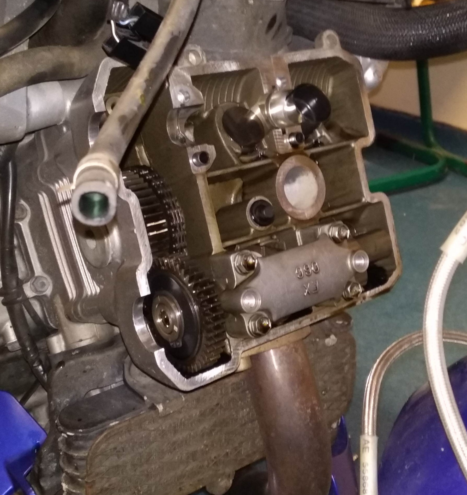

Die Saison ist ja nun schon seit 6 Wochen vorbei und es ist Zeit zum schrauben. Der Michelin hat jetzt knapp 4000km weg und es geht dem Ende zu. Mehr als 500km macht der Hinterreifen nicht mit.
Nun will ich folgendes angehen.
- Ventilspiel kontrollieren
- Ölwechsel
- Kupplungskorb
- Lackierung
Mit dem Ventilspiel habe ich schon Mal angefangen. 7 Ventile stimmen, ein Einlassventil ist zu straff.
Und hier aus der beliebten Serie "Operation am offenen Herzen" die Folge "Herzklappen"

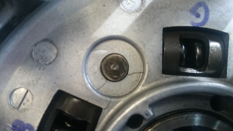

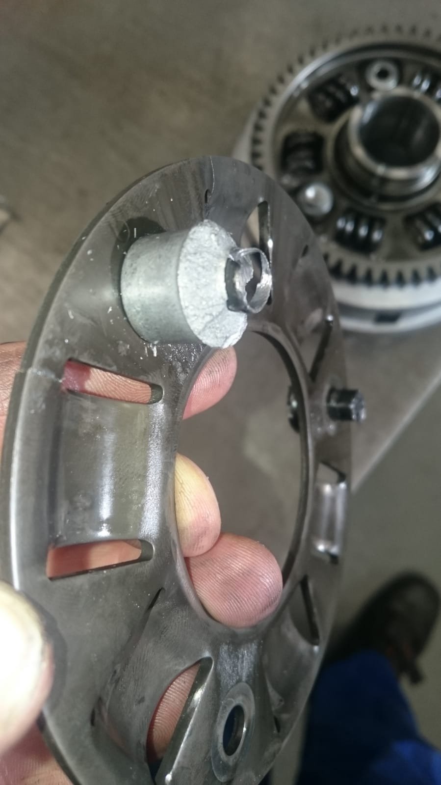

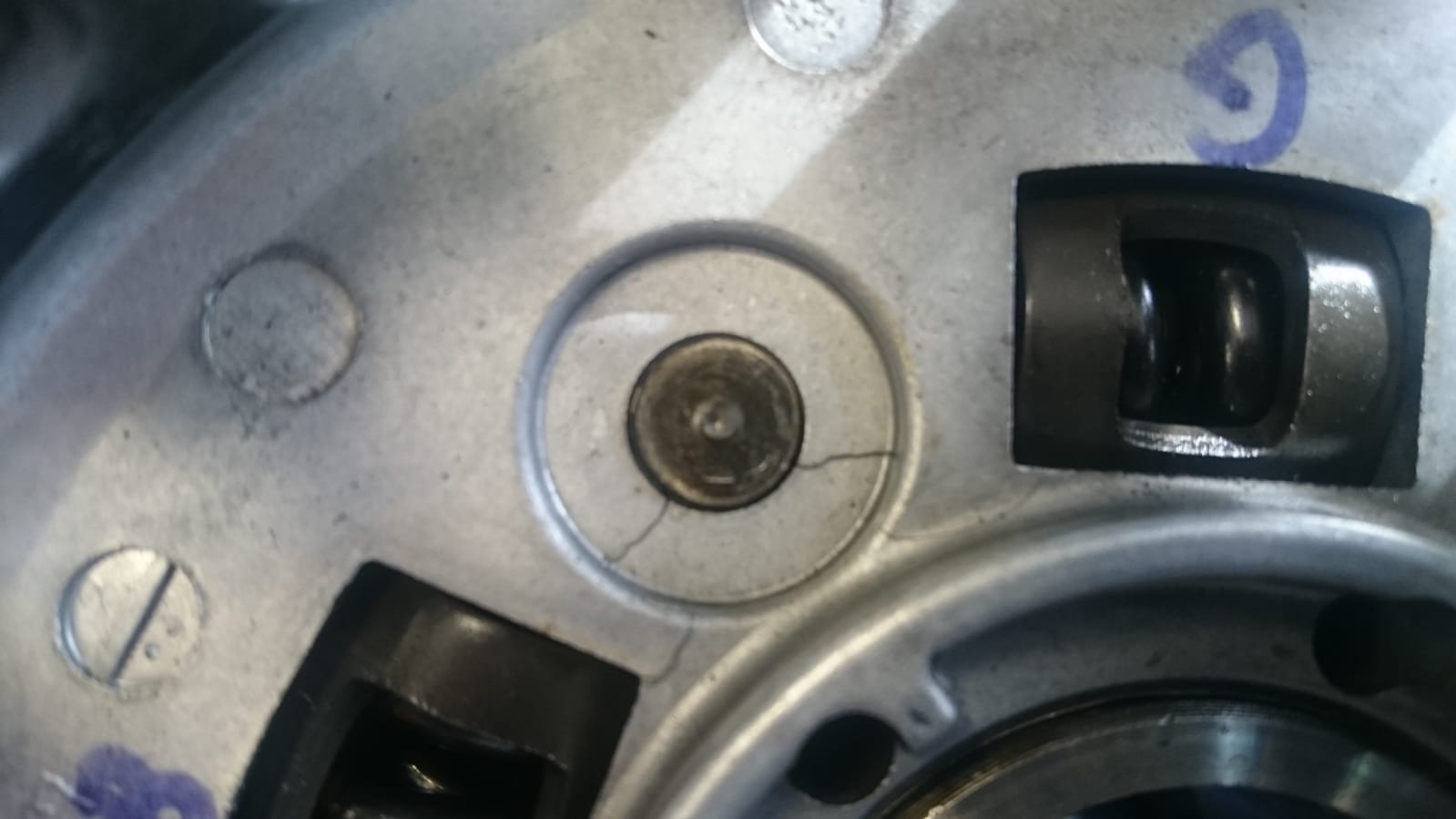

Ich hatte noch einen Kupplungskorb von einen Kumpel da, aus einem "Organspender". Leider war das Organ schon krank .
Das Thema Kupplungskorb ist jetzt in der Warteschleife.

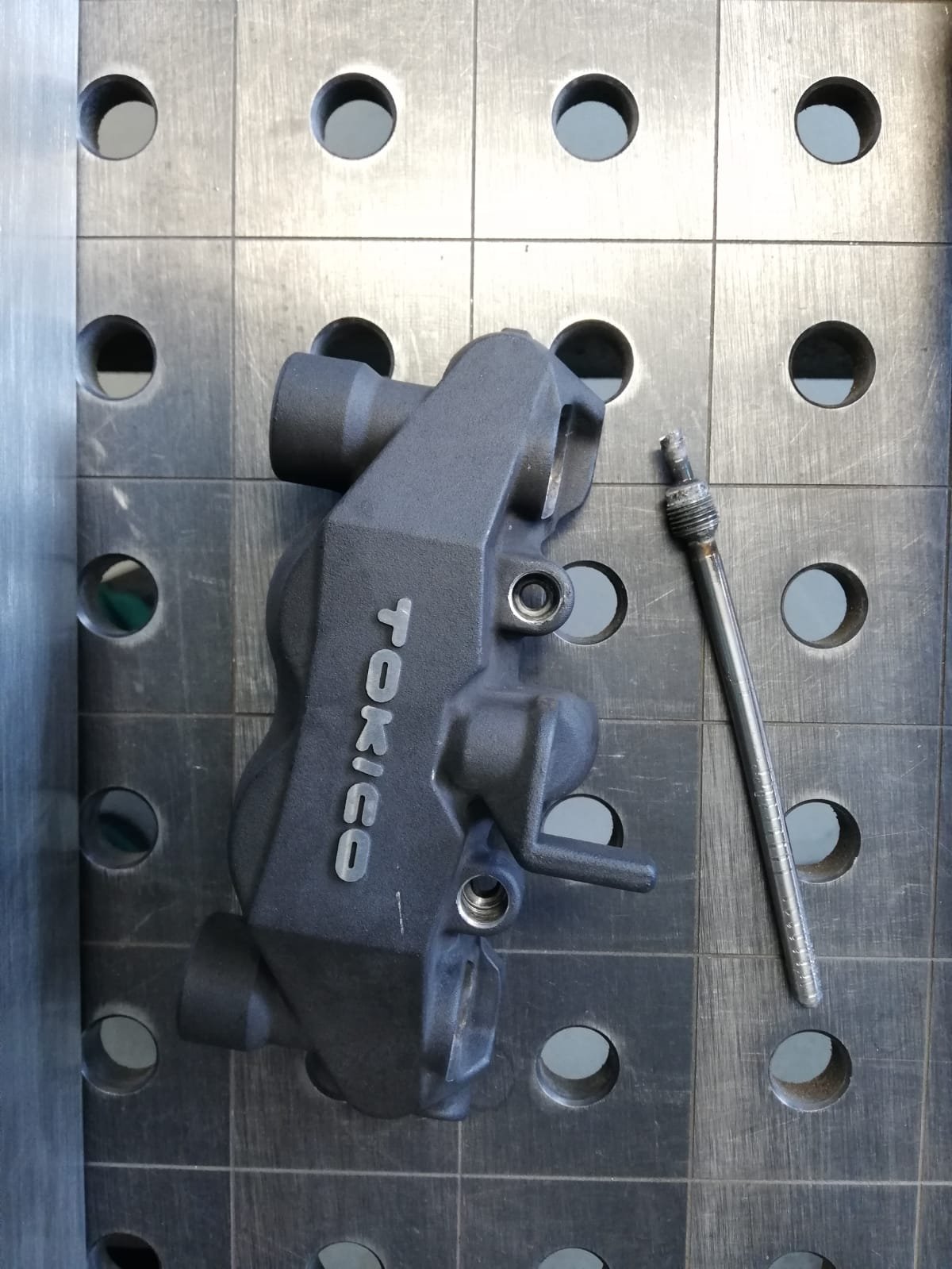

Dann habe ich mich der Bremse gewidmet. Einer der Stifte, auf denen die Beläge entlang rutschen, ließ sich ja nicht mehr entfernen. Ein Freund hat dann mit dem Laserschweißgerät einen Rundstahl eingeschweißt und damit den Stift herausbekommen. Der hat sich aber so stark gewehrt, das fast die CNC Fräse zum Einsatz gekommen wäre.
Als ich den Sattel wieder zusammengesetzt habe, ist beim Festziehen des zweiten Stiftes der Inbus einmal übergesprungen... Da würde mich beim nächsten Ausbau nochmal das selbe erwarten. Also diesen Stift auch gleich ersetzt. Preis pro Stück 20,49€ plus MWSt. :( hell

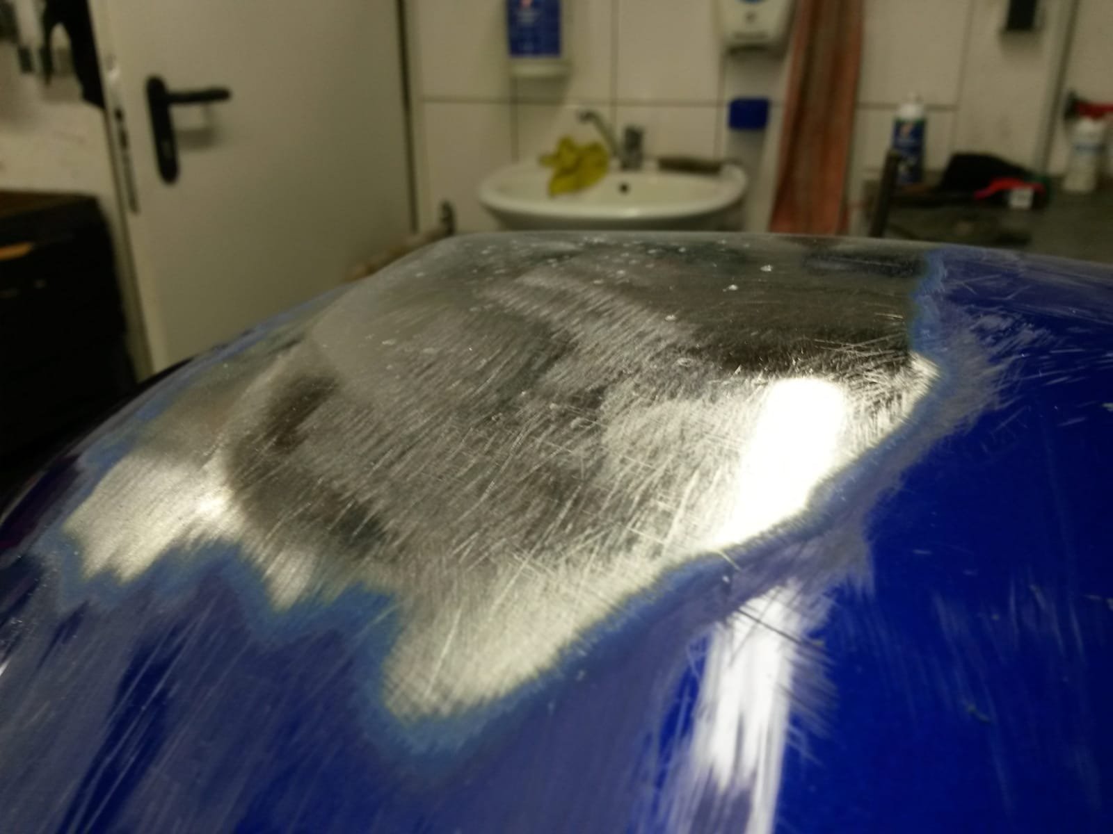

Weiter zum Lack.

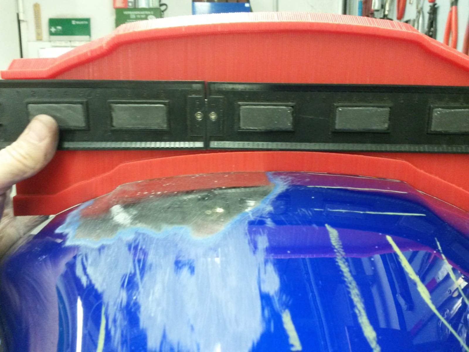

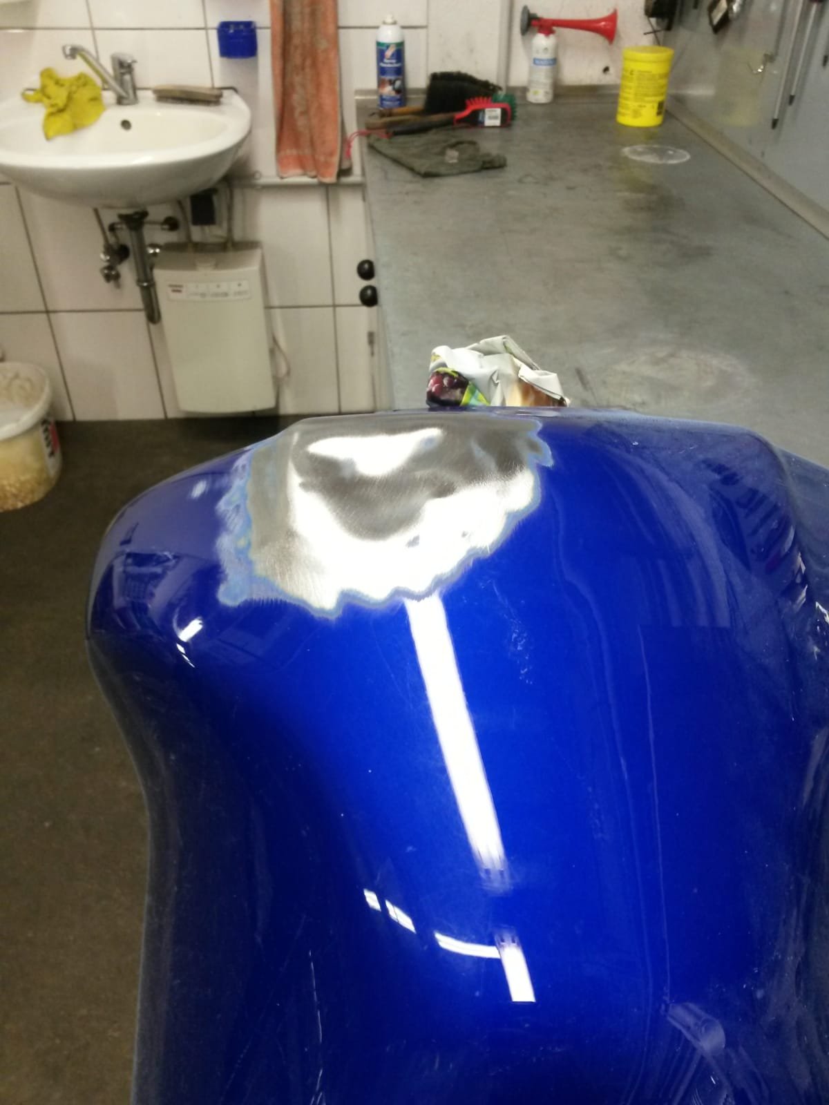

Ich hatte noch einen Tank rumliegen, den ich Mal für 20€ bei eBay geschlossen habe, allerdings mit einer kleinen Beule.
Aber auch dafür hatte ich einen Spezialisten im Freundeskreis. Er hat die Beule gezogen und verzinnt. Einfach Klasse der Mann!
Anschließend habe ich den Tank von innen versiegelt, da beim Beule ziehen von außen was angeschweißt wurde und damit die originale Versiegelung beschädigt wurde.

Beitrag von SVMiNi » 11.04.2019 13:00
Dann habe ich geschliffen, Füller aufgetragen, geschliffen...
Eine gefühlte Ewigkeit.

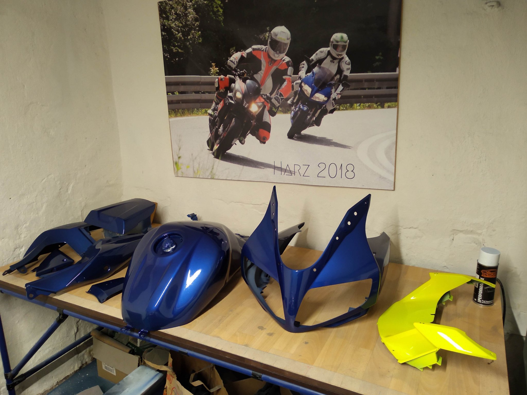

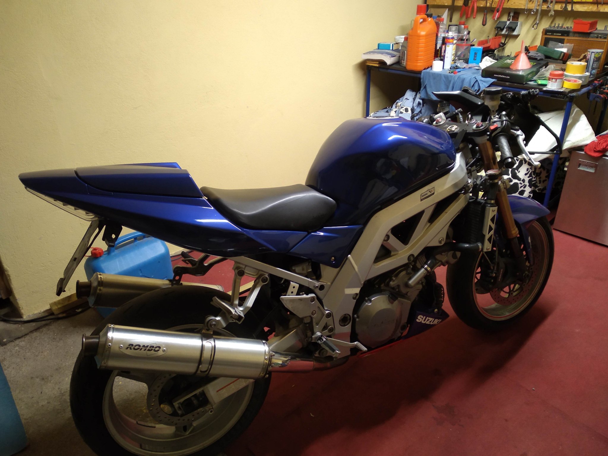

Danach habe ich mich ans Lackieren gemacht. Ich habe schon öfter mit der Dose lackiert und wollte mal Pistole ausprobieren.
Die Unterverkleidung der Front habe ich mit der Dose gemacht, alles andere mit der Pistole. Als Lack habe ich Hyundai WU8 "Blue Shift metallic" verwendet, ist fast genau YC2.
Ich habe bei jeder Schicht dazu gelernt. der 2K Klarlack ist mir echt gut gelungen, jedoch liegen die Fehler in den Schichten darunter. Aber aus 1m Entfernung ist es okay, für das Erste Mal geht's schon und ich kann damit leben. Ich wollte es ja unbedingt selber machen.

Beitrag von SVMiNi » 11.04.2019 13:10
Das ist der Stand von gestern Abend. Die Front fehlt noch und die Aufkleber.

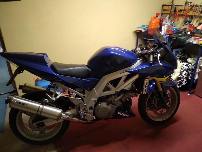

Soeben fertig geworden. Fehlt nur noch die Kriegsbemalung...

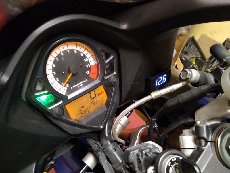

Ein Voltmeter hab ich auf Anraten von einigen Forumsmitgliedern auch angebaut.
