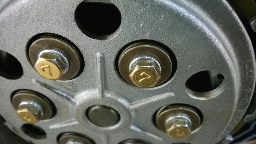

1. Kupplung:
Ich habe nun die Kupplungsfeder mit U-Scheiben bestückt, 1,7mm waren diese dick. Dabei gibts keine Probleme das die Feder auf Block gehen o.ä. Ich hatte zum Test 3mm Scheiben drauf, das ging auch noch, war mir aber zu fett (geht wirklich sehr straff dann, mir zu straff auch wenns ein schönes Musltraining wäre...)

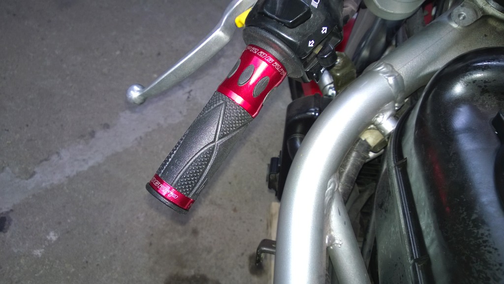

3. Coole Griffe:
Grippe montieren ist so ne Eigenart für sich. Im ersten Anlauf zu wenig WD40 und ich hab 10min gebraucht um den wieder runter zu kiregen. Beim zweiten mal volle Battrie die Griffe geflutet und den Lecker, dann sind se draufgeflutscht.
Schick oder?

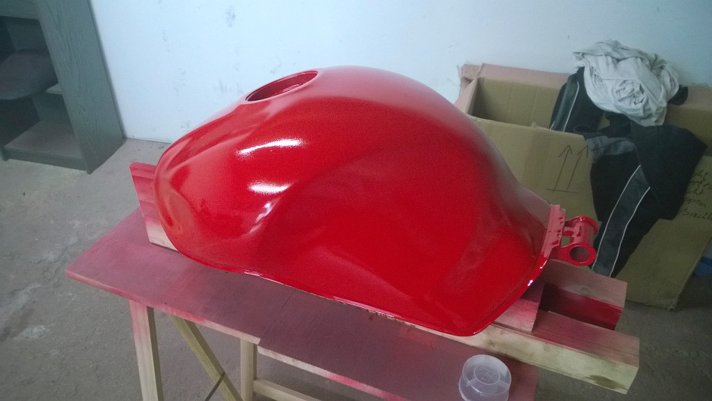

4. Sorgenkind: Tank
Wie zuvor festgestellt kam die Lack hoch. Ich hab also nochmal Hand angelegt und 2K Harz übergepinselt und abgeschliffen (vor allem so gut es ging das Hammerit vorher). Das Ergebnis ist besser...
aber noch nicht so wie ich es mir vorstelle
2 von 3 Stellen sind IO, die dritte kam nur im geringen maße hoch (plus ne Nase die ich mir eingebrockt habe). Dort werd ich nochmal Hand anlegen und dann kommt endlich Lack drauf.

Kleine Trick fürs Griffe aufziehen.
Die Griffe ne Stunde in Wasser mit etwas Spüli legen und es geht wie von selbst.

Nachdem ich das Hammerit entfernt habe und neu verspachtelt habe, konnte ich Lackieren.
Das Ergebnis ist ok, aber an der Problemstelle, wo der Lenker in den Tank geschlagen ist, noch sichtbar. Zwischendurch war das Ergebnis besser. Die anderen Stellen sind aber einwandfrei. Immerhin.
Etwas Problematisch war der Klarlack. Ich musste wirklich sehr reichlich draufhalten bis man eine ausreichende Klarlackschickt drauf hat (zu wenig -> Lack wird matt), aber es hat dann doch funktioniert denke ich. Das Finish kommt dann mit der Politur.

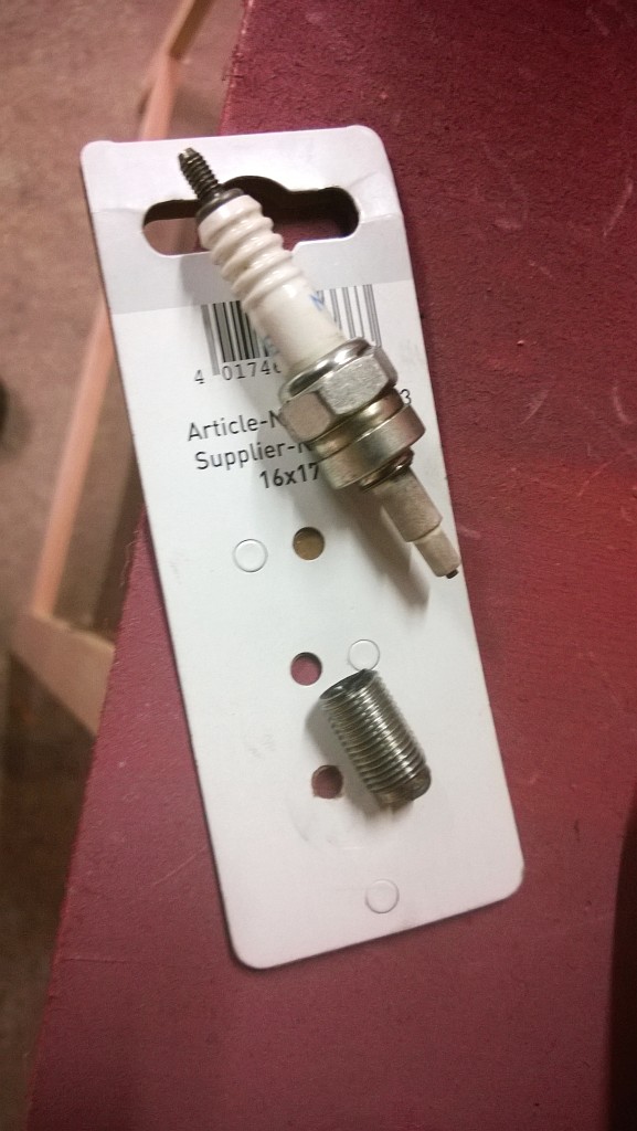

Die Dame startete zwar, aber der Motorlauf war alles andere als zufriedenstellend. Unrund, Fehlzüngungen, kein Leerlauf und sie war sehr laut weshalb ich nochmal die vordere Krümmerdichtung gewechselt habe. Die erste habe ich beim Anziehen verzogen und zerstört (die passte auch sehr schlecht rein). Die zweite war von ner MZ oder so, ein müh kleiner und ist jetz dicht.
Naja, jedefalls hatte ich bei Gas ab 3000U wie ein krachen von hinteren Zylinder, als ob der Krümmer undicht wäre oder im Motor was schlagen würde...
Dazu kam das der Motor mit Verengung des Ansaugluftqerschittes eine höhere Drehzahl im Stand erreichte (mit der Hand 2/3 der Airbox zugehalten -> Drehzahl steigt um 1000U), was auf ein grob zu magerer Gemisch deutet oder Falschluft. Leerlaufgemisch verstellen brachte nicht den gewünschten Erfolg.
Ich wollte also den Vergaser nochmal runter bauen um ihn ein zweites Mal zu reinigen. Vergaser ist unten. Noch fix den neuen Zündkerzenschlüssel testen, hoppla, die hintere Zündkerze war locker. Kann ja so nicht laufen. Ausgebaut, Abstand eingestellt, eingebaut, und schon beim leichten Anziehen abgerissen. Die hatte also wohl schon einen Vorschaden.
Glücklicherweise hab ich das Stück Gewinde mit einem Schlitzschraubendreher wieder rausbekommen. Fehler gefunden würd ich sagen.
Also -> neue Kerzen...

So eine Zündkerze habe ich nich nie gesehen :evil:
bigrick
Beiträge: 1246
Registriert: 17.02.2014 15:11
Wohnort: Dresden
Re: SV Neuling baut Unfallfahrzeug auf! - Bilderstory
#44
Beitrag von bigrick » 21.05.2014 10:57
Seh ich auch zum ersten Mal... Besser defekte Zündkerze als defektes Kerzengewinde im Kopf...
