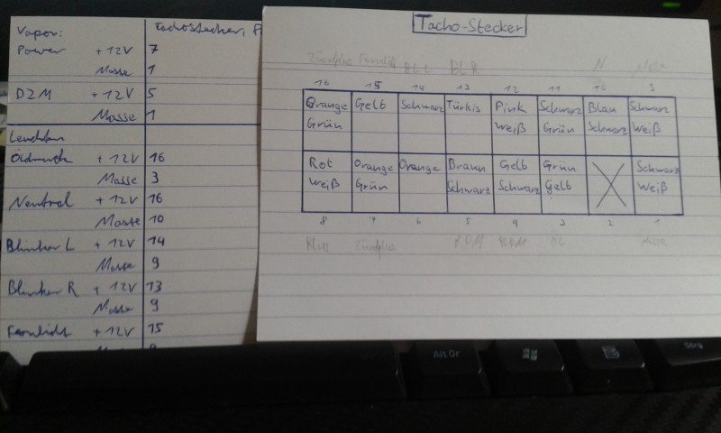

Ich habe jetzt erst mal den Tachstecker abgeschnitten, an die Kabel die Kontakte rangecrimpt und die Kontakte in meinen neuen riesengroßen 16Pol Stecker gesteckt. (so wie beim originalen Tachostecker)
Meinen neuen "Cockpit-Kabelbaum" habe ich mit den entsprechenden männlichen Kontakten versehen und kann jetzt die Kontakte erstmal "lose" in meinen neuen Tachostecker stecken, bis ich die richtige Belegung habe (obwohl ich die eigentlich schon längst habe

Fehler (fast) gefunden:
Ich habe die LEDs alle gleich angelötet, also das Massekabel immer an den dicken Teil der LED und das Pluskabel immer an den dünnen. Das Problem ist, dass die grünen und die blaue LED anders rum gepolt werden müssen als die rote

Matze, guck bitte dir das Bild mit den Karteikarten an. Dann wirst du sehen, dass der Fehler nicht an der Belegung lag, sondern an meinen LEDs

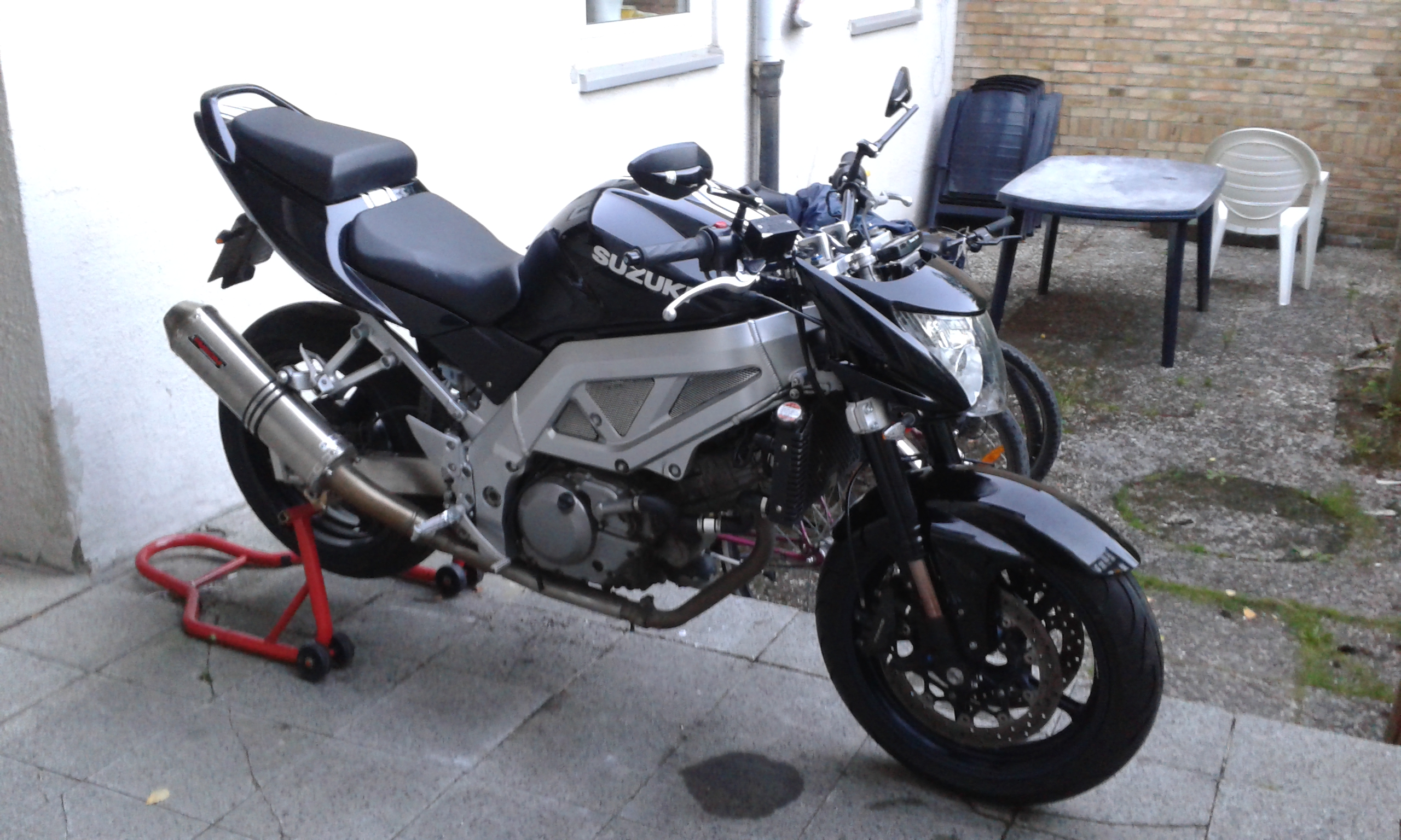

Bin vorhin 50km durch Niedersachsen gebollert. Läuft. Morgen muss ich noch ein paar Sachen verbessern.

Die Pilotpower Pellen gefallen, die Gabel spricht gut an, ein gutes Setup muss aber noch gefunden werden. Drehzahl und Kühlwasser werden noch nicht angezeigt undiich muss noch ein paar falsch positionierte Kontakte im neuen Tachostecker umstecken, was sehr schwierig ist, da die Widerhaken ihren Dienst ausgezeichnet verrichten.
Lenkanschläge stimmen noch nicht. Ich bekomme das Mopped nicht mal abgeschlossen und rangieren ist ein Graus.
Die Bremsen sind gut und die Funzel macht ne Menge Licht.
