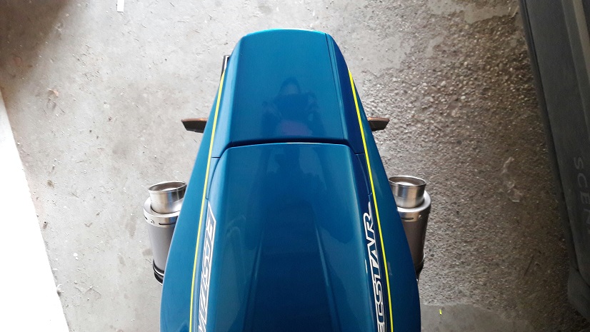

I frei mi scho wi sau auf den Saisonstart

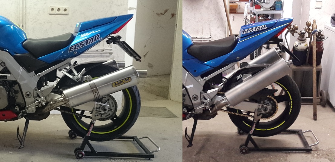

Da neiche Auspuff mocht scho gscheit lärm und jetzt hot a in richtign Winkl
a Foto zum Vagleich hob i a nu gfundn is nu mit de gonz oidn Täpf
Wünsch olle leser a schene Saison

Sieht doch gleich vil knackiger aus.
Warum die Dinger ab K4 nen flacharen Puff-Winkel haben werd ich sowieso nie vastehn

Darf ich fragen wie du das umgesetzt hast mit den steileren Pötten?
Hab ich schon lang geplant, aber bei der Umsetzung trau ich mich noch nicht drüber.
Wo hast du den Schnitt gemacht?
Wie hast du die Pötte ausgerichtet?
Geschweisst im eingebauten Zustand?
Sozius Rasten gehn noch dran?
Find den original Winkel wie bei ner Schubkarre.. bei der TL konnten die SUSI ING das besser..

Schaut aus wie wenn er die originale Schweißnaht getrennt und dort steiler angeschweißt hat.gummistiefl hat geschrieben:
Der Vagleich mit der Scheibtruhe triffts ziemlich genaugummistiefl hat geschrieben:Find den original Winkel wie bei ner Schubkarre.
Da lob ich mir die K3, da sind sie von Werk aus steiler.

Oiso es wurde mit hilfe vo an Autogenbrenner gebogen.
Links an der Sollknickstelle uta da Fußraste. Vorher hob i nu a Vollmaterial durchn Krümmer gsteckt das da Durchlassquerschnitt hoibwegs erhoitn bleibt.
Dadurch das i nochm Unfoi a scho rumbogen hob is jetzt a klans Loch an da Biegenfalte des wird nu gschweißt.
Rechts hob i zwischen Krümmerhalterung und do wo des Doppelwandige aufongt bogen. Links gings vl a ohne Autogen owa rechts muas de Soche scho gscheit glühen. Ois Hitzeschutz fia umliegende Bauteile hob i Bleche zurechtgschnitten.
bei dea gonzn bigarei woan Krümmer und original ESD immer fix montiert. (Links woa da ESD kurz herunten fias Vollmaterial)

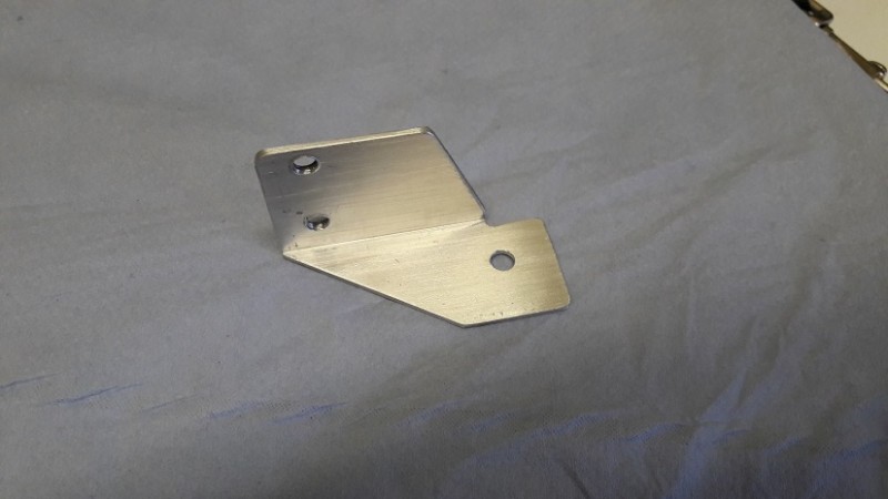

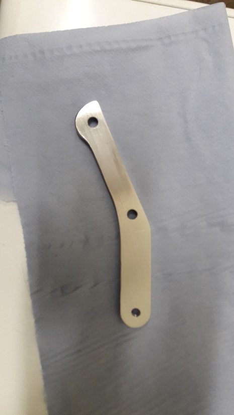

Sozius Rasten san de Originaln owa natürlich mit ana söwagmochtn Adapterplottn. (Bild1)
Woa fia mi a absolutes Low Budget Projekt bis aufn Hurric ESD
Resümee der gonzn Gschicht: Is biang is supa gonga. Opik passt jetz noch meine Vorstellungen. Des anzige wos i ned beocht hob is das i bam aufbiang vom Krümmer anscheinend an leichten Drall in de Soch brocht hob. (ESD san jetzt leicht noch Ausen Verdreht, wos eigantlich eh recht guad ausschaut) (Bild2)

Ich finds beeindruckend, dass du den originalen Krümmer "einfach" in deine Position biegen konntest.
Funktioniert hats ja wie man sieht
Habt ihr einfach den Autogenen draufghaltn und dann mit nem Rohr den Krümmer verbogen oda war da scho mehr Feingefühl dabei?
Is ja ne echt günstige Variante um die Trötden steiler zu stellen

Schöner Winkel für die Krümmer!
Und dann noch selbst gebogen, Top!?

Jo wia gsagt rechts muss des Rohr schon gescheit glühen und donn afoch glei am original ESD pockt und aufebong.(de Mischung zw Gewalt und Feingefühl mochts aus)
Hob mi don an da Kennzeichenhalterung und Reifen bzw. Schwinge weng da Position orientiert.

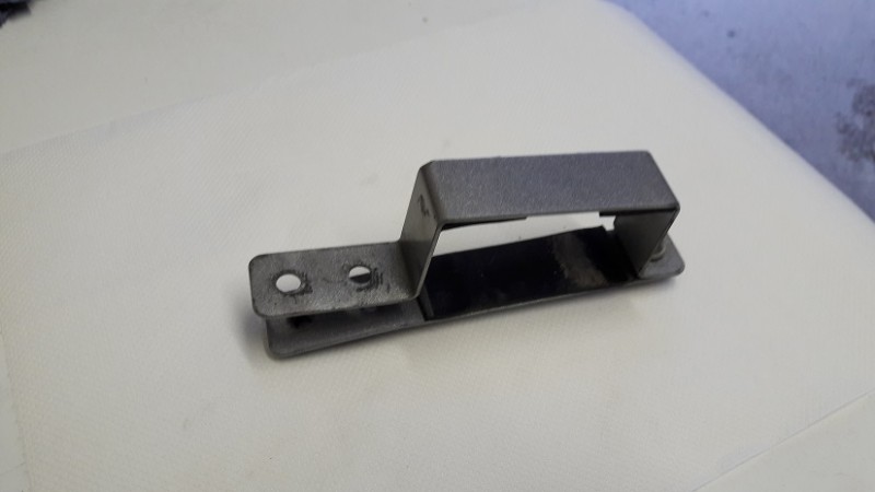

Den Krümmerhalter rechts hätt i fix verschrauben soin, ohne Gummipuffer, wei der hot moi kurz gebrannt
Funktion is nu gegeben owa vl ersetzt i den nu.
Aja Fusraste rechts wor natürle a demontiert. Wichtig is das ma ollas was ned haß wean soi vor da Hitze bzw Flammen abschirmen muas, eh kloa sunst kaust is Moped nächstn Tog mitn Besn zaumkian.

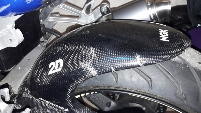

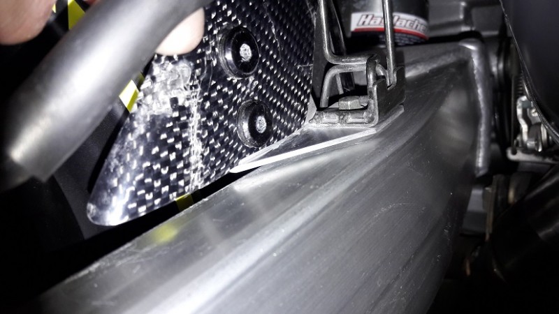

Hab gestern noch die hässliche Schelle an der Schwinge von der Hinterradabdeckung erneuert. Bei dem Anblick der Abdeckung krampft es mich immer zusammen, ringsum Eingerissen und Abgeplatzt vom Unfall.
Hab jetzt mal bei carbon-klinik.de Angefragt was mich die Reparatur kosten würde.
Vl hat ja jemand nen Tipp wo ich sonst noch hin könnte mit dem Teil
Ansonsten werd ich entweder selber Spachteln und Lackieren oder was neues in Carbon kaufen müssen.

Re: SV 1000 MotoGP Style Umbau [die Zweite]
Schlechte Neuigkeiten für mich und meine HA.
Reparatur würde den Neupreis erreichen, wird also nix.
Bleibt also vorerst mal so wie es is und wenn ich genug Kohle hab wird da was neues her müssen.

Habe gerade von deinem Problem gelesen und vieleicht eine Idee.
Ich betreibe in meiner Freizeit als Trainer in einem Sportverein Kanuslalom und wir haben des öfteren Boote und Paddel aus Kohlefaser oder Glasfaser zu reparieren.
Man sollte die HA auf jeden fall von der Rückseite kleben können und das mit keinem großen Aufwand. Von der Vorderseite dann sauber anschleifen und lackieren. Vieleicht hast du ja in deiner Gegend einen Kanuverein oder Segelflugverein und kannst dort mal liebevoll anfragen ab sie basteln woll´n, für ein
Viel Erfolg
Viel Erfolg
