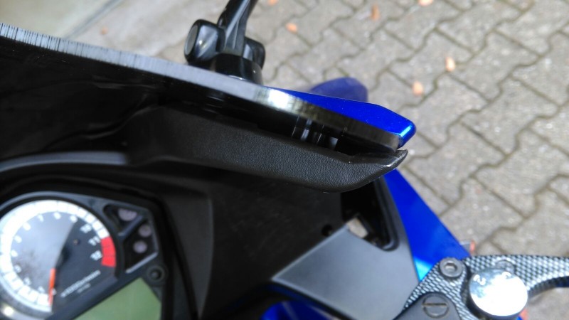

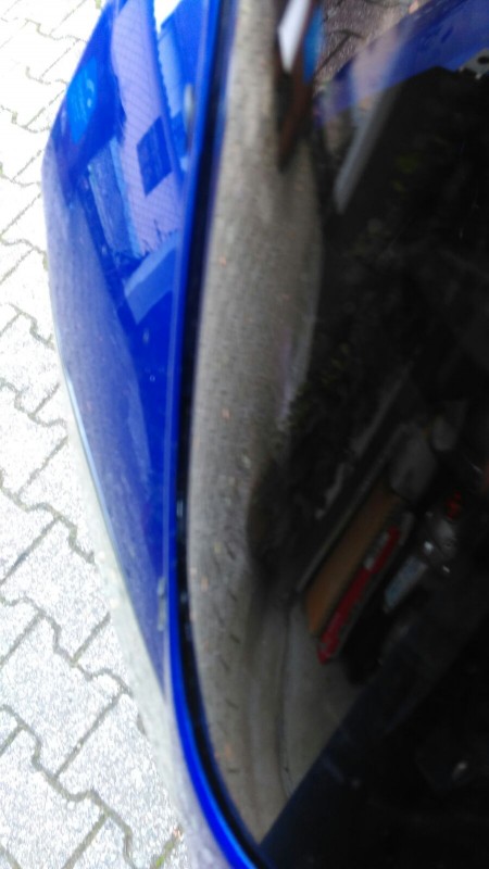

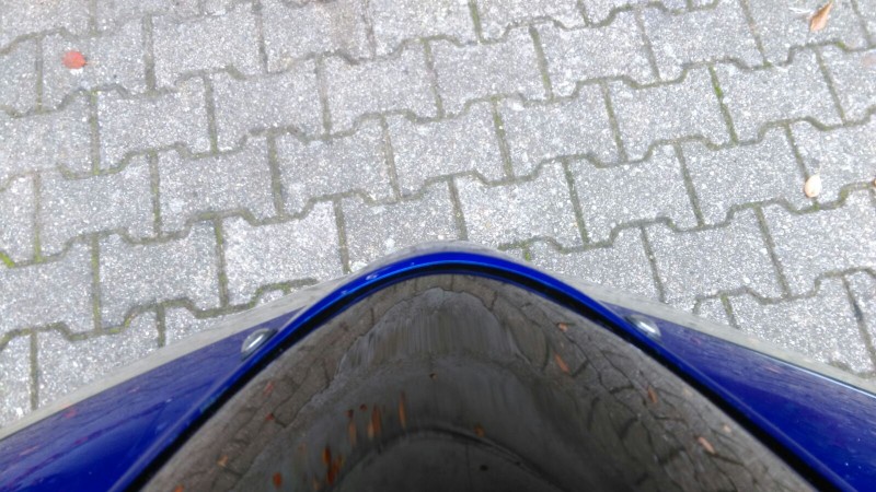

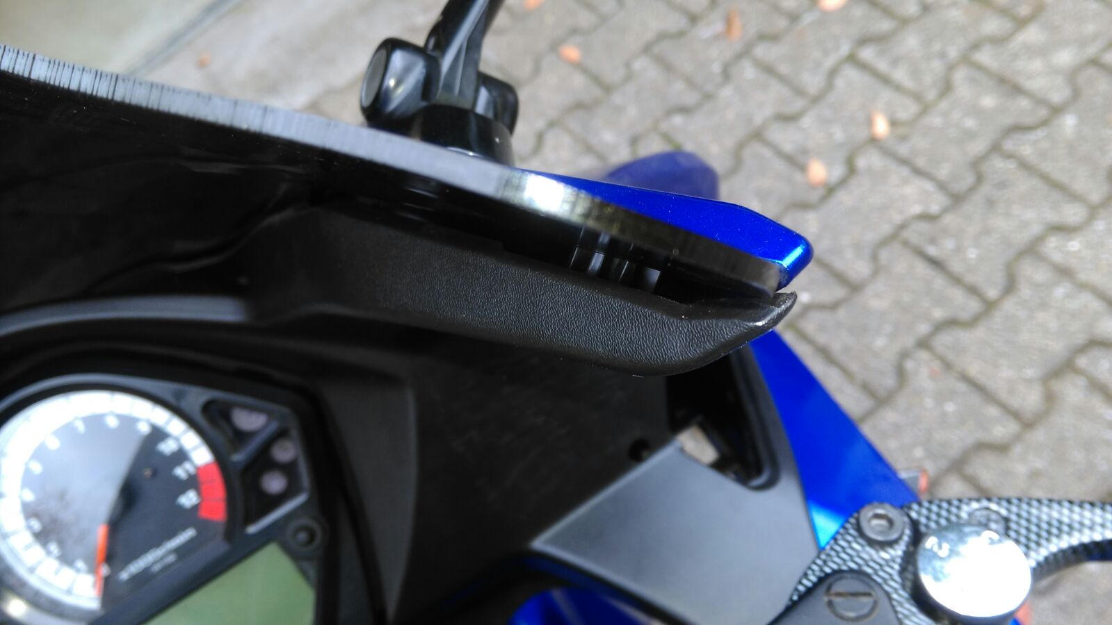

Hey Leute,
ich hab da auch nochmal ne Frage zu der Bodystyle Racingscheibe. Ich hab mir die für meine 650s K4 bestellt und die kam dann heute auch an.
Hab das ganze Gummizeug dann aufwändig von innen mit dem Schraubenzieher nach außen gehebelt. Vielleicht ein bisschen umständlich aber am Ende hat alles gut gesessen .
Nur leider passt die Scheibe bei mir nicht wirklich gut. Ich hab nen deutlichen Spalt zu sehen, was natürlich auch daran liegen könnte, dass sie nicht 100% passgenau ist.
Aber vor allem oben am Rand kommt das bei mir ganz krumm raus, obwohl ich alle Schrauben schon etwas angezogen habe. Und das oben am Rand sieht halt schon echt scheiße aus .
Wie sieht das denn bei euch aus, bzw. habt ihr Tipps was man da machen kann?

Re: Bodystyle Racingscheibe einbauen
Den noppen der innenverkleidung für die oberen beiden schrauben einfach erstmal durch das loch der scheibe drücken. die unteren schrauben würde ich auch erst reindrehen wenn die scheibe oben in der fassung ist. die scheiben passen normalerweise gut und da müsste eigentlich genug spiel sein damit es am ende passt.
