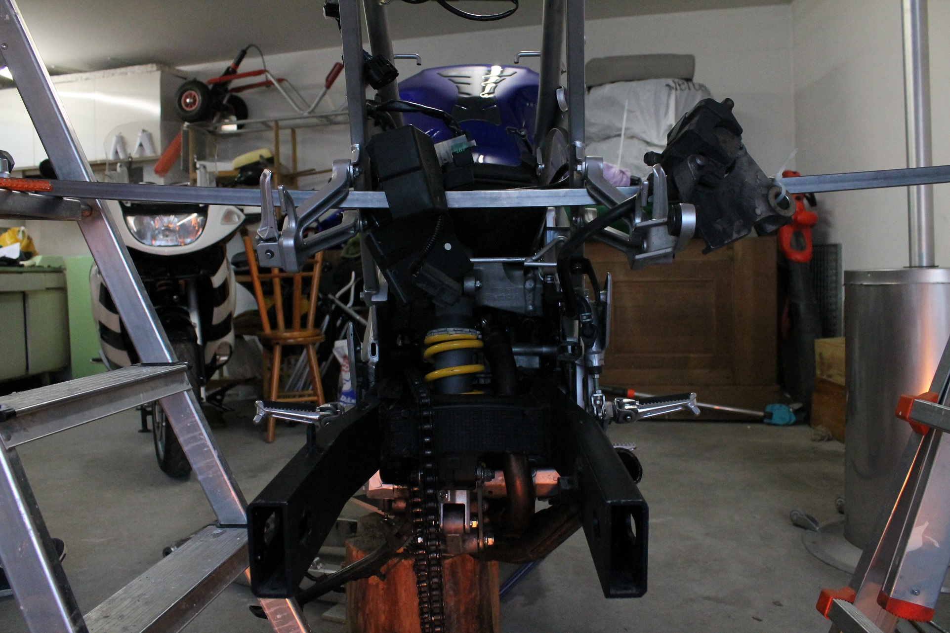

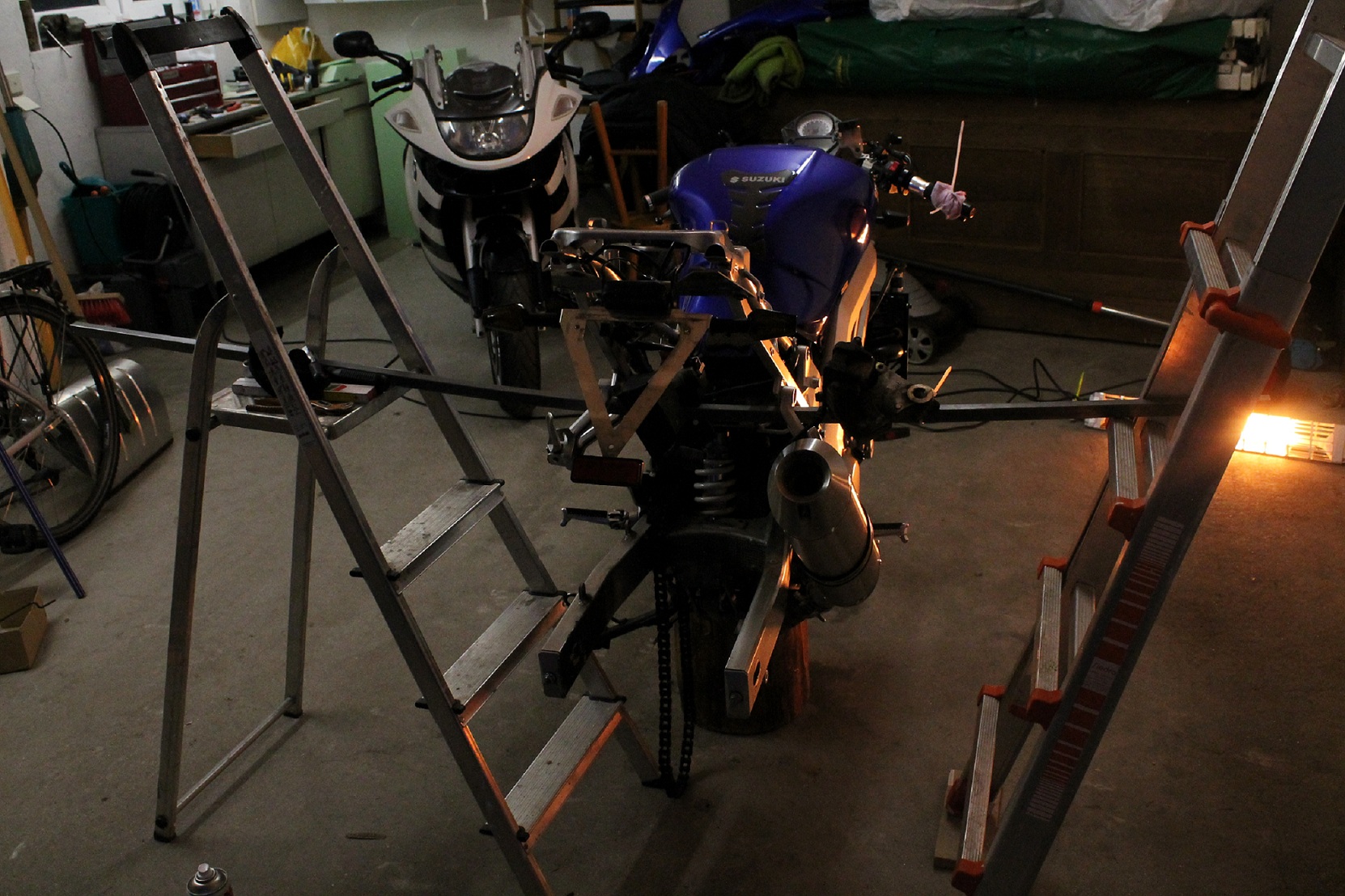

also heute hat alles geklappt mein opa hat mal ein spezialwerkzeug gebastelt, das nur noch wenig anpassung bedurfte und alles war geritzt. dann nur noch alte schwinge ausbauen, neue schwarze gebrauchte rein, gsxr-1000 federbein rein, krümmer wieder dran und fertig wars. wenn alles mal klappt ist das einfach ein gutes gefühl
Man beachte die äußerst professionelle Aufbockung des Motorrads
1) 2)
1) 2)
