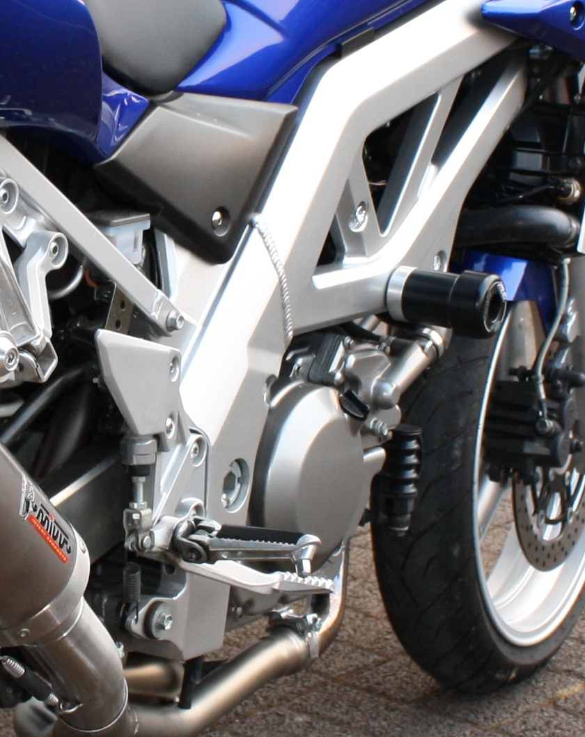

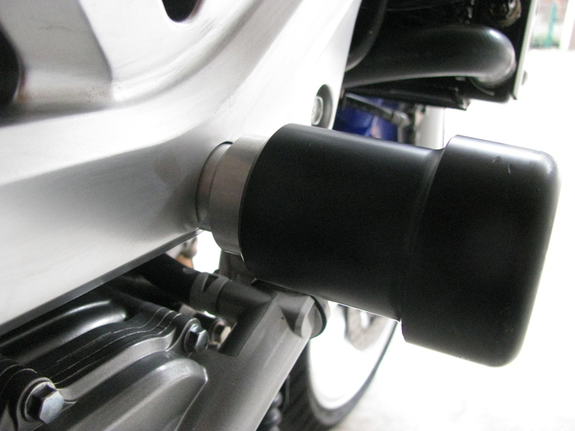

ich hab mir heute die GSG-Pads angeschraubt... soweit, so gut, nur stehen meine irgendwie weiter ab, als eure... bei mir sitzt dieser "Teller" nicht auf dem Rahmen auf, der hat da ca. 5 mm platz... ist das normal? auf den OWL-Fotos ist leider nicht allzu viel zu erkennen^^

5mm is zu viel bei mir passt n fingernagel dazwischen.
bau sie nochmal aus und wieder ein und schau dann nommal
Re: Montage GSG Sturzpads - Kante
Ich hab da zwar auch einen Spalt. Aber 5 mm erscheint mir auch zu viel. Ich hab mal grade nach einem Foto gesucht, wo man den einigermaßen sieht

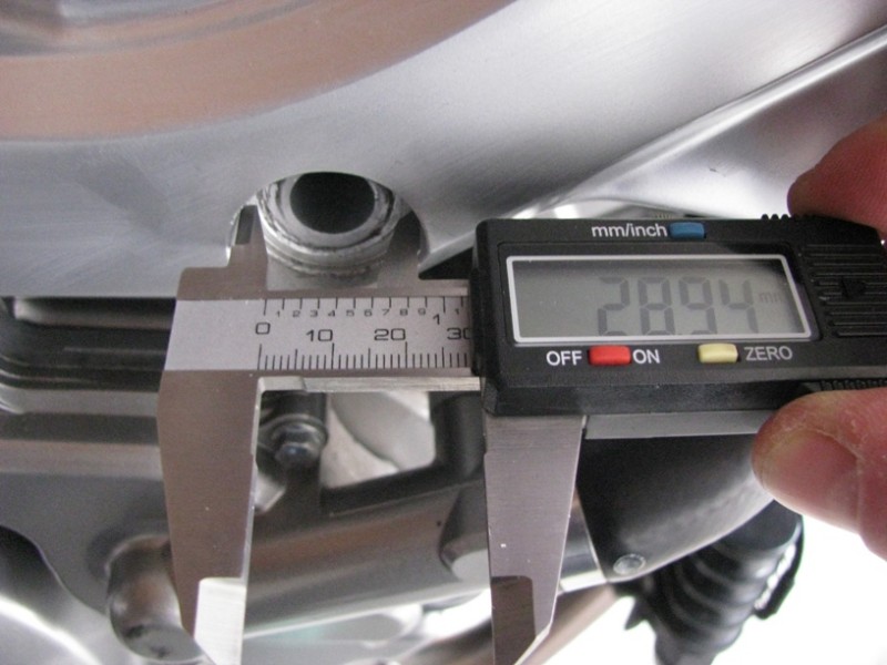

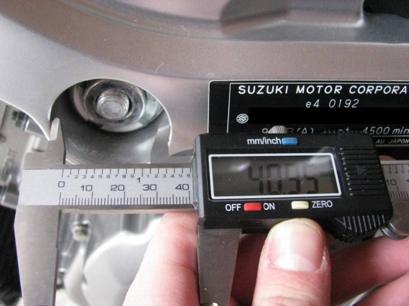

Kann mal jemand seine Grundplatten von den pads aus messen? Ich glaube, die sind bei mir falsch...und vor allem auf beiden Seiten identisch, die linke müsste doch einen größeren durchmesser haben? ! außerdem hab ich beim Ausbau fest gestellt, dass die rechte richtig saugend saß und nur mit Gewalt wieder heraus zu bekommen war :/
PS: Manchmal hängt bei mir die "." - Taste....- bikerboarder

... also bei mir sieht das so aus:

Also bei mir siehts so aus:
Ich hatte das Problem,dass davor Sturzbügel montiert waren und die Motorstange zu lang war.
Ebenfalls passen nicht irgendwelche x beliebige Muttern drauf da dort ein spezielles Feingewinde vorhanden ist.
Musste ich auch direkt von Suzuki bestellen ob du die woanders noch bekommst kA.
Da scheint bei dir irgendwas net zu stimmen.Ich hatte das Problem,dass davor Sturzbügel montiert waren und die Motorstange zu lang war.
hajo, hab die Sache jetzt mit GSG geklärt... die haben mitte des Jahres das Design der Alu-Adapterplatten geändert, dadurch sehen meine schon mal von Grund auf anders aus. außerdem war wohl mein Rahmen ziemlich stark an der Fertigungstoleranz dran^^
hab die Adapter jetzt an der Uni abdrehen lassen, nun passt das...
