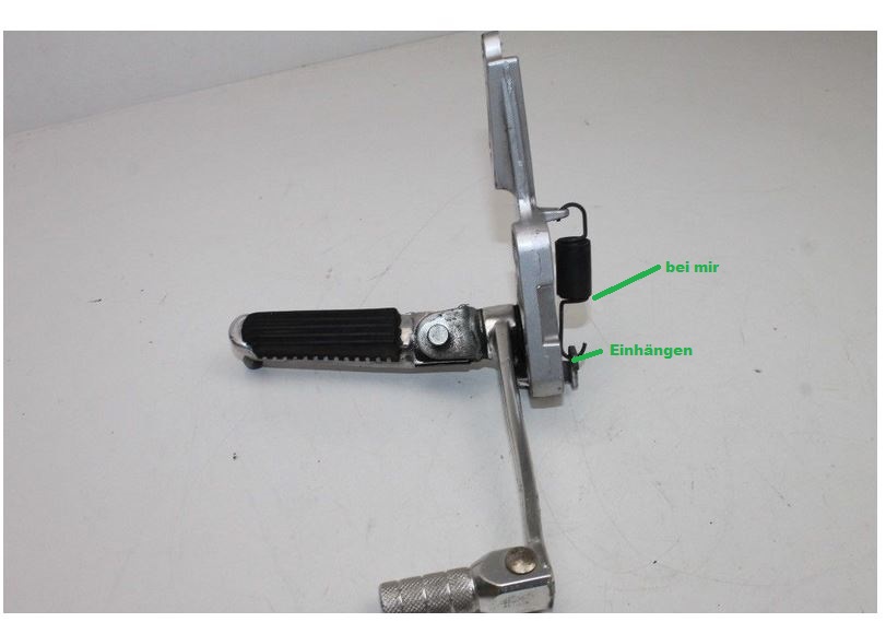

Die Feder gehört an den kleinen Haken am Bremshebel. Das Bild zeigt die Rückzugfeder für den Hebel. Bei mir passte es besser die mit in die Rückzugfeder unten einzuhängen, liegt aber an der Rasten Rückverlegung von LSL...finchie hat geschrieben: Wenn ich sie in dem kleinen Loch am Fußrastenhalter einhänge, dann leuchtet das Bremslicht die ganze Zeit.
Re: Fußrastenhalter rechts wechseln
Was genau meinst du mit "kleinen Haken"?Dieter hat geschrieben:Die Feder gehört an den kleinen Haken am Bremshebel
Ich dachte sie gehört durch das Loch am Fußrastenhalter... wenn ich die Feder hier einhänge, dann ist sie aber zu überdehnt und das Bremslicht leuchtet die ganze Zeit.
Habe dann ebenfalls probiert sie in die Rückzugsfeder mit einzuhängen, hier ist es dann so, dass die Leuchte beim Treten des Bremshebels gar nicht mehr leuchtet, weil zu wenige Dehnung - egal wie ich die Mutter oben drehe...
Habe jetzt eine neue Feder bestellt, kostet bei Suzuki knapp 4€... werde aber vorher nochmals versuchen die aktuelle Feder zurecht zu biegen und sie in die Rückzugfeder einzuhängen... habt ihr Tipps zum Biegen der Feder ohne sie zu zerstören??
