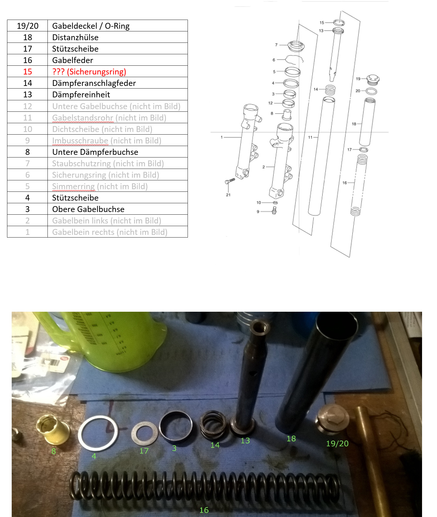

bei meiner SV 650 BJ:2001 mussten die Simmerringe gewechselt werden.
Beim Öffnen der Gabelholme zeigte sich, dass auch der Staubschutzring (7) und der Sicherungsring (6) erneuert werden sollten.
Mittlerweile liegen alle Ersatzteile vor und der Zusammenbau steht an. Beim Vergleich der Explosionszeichung und meinem Bild der Einzelteile ist mir aufgefallen, dass aus meiner Sicht der Sicherungsring (Nr. 15) fehlt.
Ich kann mir nicht vorstellen, dass an beiden Gabelholmen der Sicherungsring verloren gegangen sein sollte.
Was meint Ihr dazu?

Ich bin der Meinung, dass der Sicherungsring Nr.15 aussen an der Dämpferflöte Nr.13 hängt.
Dürfte ein schwarzer Ring sein, es ist also ein Teil.

Re: Gabelholm zusammenbau - Fehlendes Bauteil?
Stimme dem Schwarzfahrer zu. Das ist auch kein Sicherungsring, sondern viel mehr ein Dichtring bzw. Ölabstreifring.
