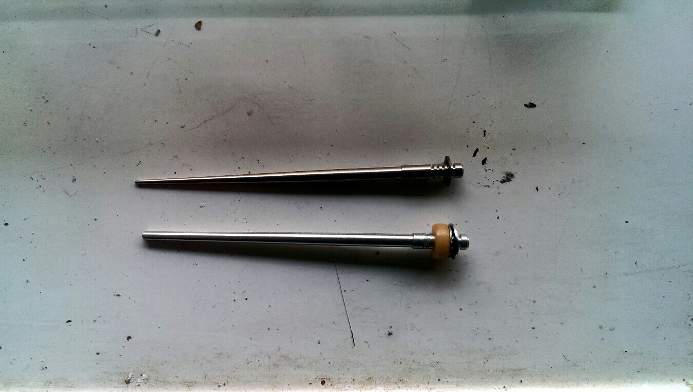

Schafmuhkuh hat geschrieben:Das Setup wird fetter. Das kann ich dir nicht messen da ich Nadeln von Ivansports fahre. Aber quasi jedes Jet Kit fettet unter Teillast an, d.h. die Teile sind dünner.
Habs in Deinem Fred gesehen: http://svrider.de/Forum/download/file.p ... &mode=view
Die Ivan Nadeln sind deutlich dünner und spitzer. Aber trotzdem muss sich der Durchmesser des oberen Teils der Nadel irgendwo um die 2,54mm bewegen. Du wärst nicht zufällig so nett und würdest mal nachmessen? :) Angel

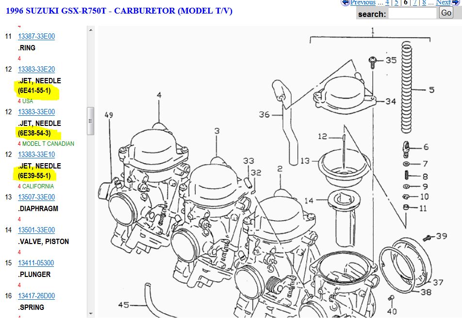

Die Auskunft stimmt so nicht. Mir fallen ganz spontan die GSX-R SRAD-Modelle von 96 und 97 ein. Die hatten ebenfalls den BDSR39 drin (halt vier davon).
Bei der Knubbel ist standardmäig eine Nadel mit 2,54 mm Außendurchmesser verbaut 6E38-54 oder so ähnlich. Ich bin mir ziemlich sicher (99,9%), dass das US-Modell der SRAD seinerzeit eine Nadel mit 2,55mm Außendurchmesser hatte - 6E41-55 oder so ähnlich. Evtl. ist das ja bereits die Lösung.
Insofern sollte es schon mit dem Teufel zugehen, wenn Mikuni da nichts haben sollte - man muss halt nur Lust haben die 2.000 verschiedenen Varianten durchzuschauen.
Hast du übrigens mal in Erwägung gezogen eine kleinere Nadeldüse zu verbauen?
Gruß Uhu
Edit: So, hat mir keine Ruhe gelassen und ich hab mal nachgeschaut. Wie du sehen kannst, bietet Suzuki eine 54er-Nadel und für die US-Modelle zwei 55er-Nadeln an. Die Nadeln für die US-Modelle müsste man beim Freundlichen doch organisiert kriegen - Teilenummern stehen ja bei ... und eins ist sicher - magerer wird das Gemisch damit auf jeden Fall.
Hatte (hat) nicht Kalifornien eh die schärfsten Abgasnormen? Daher würde ich versuchen die 6E39-55 zu bekommen, alternativ die 6E41-55.

Du bist ja der Wahnsinn :D Damit kann ich auf jeden Fall schon mal was anfangen, wird sofort bestellt!
