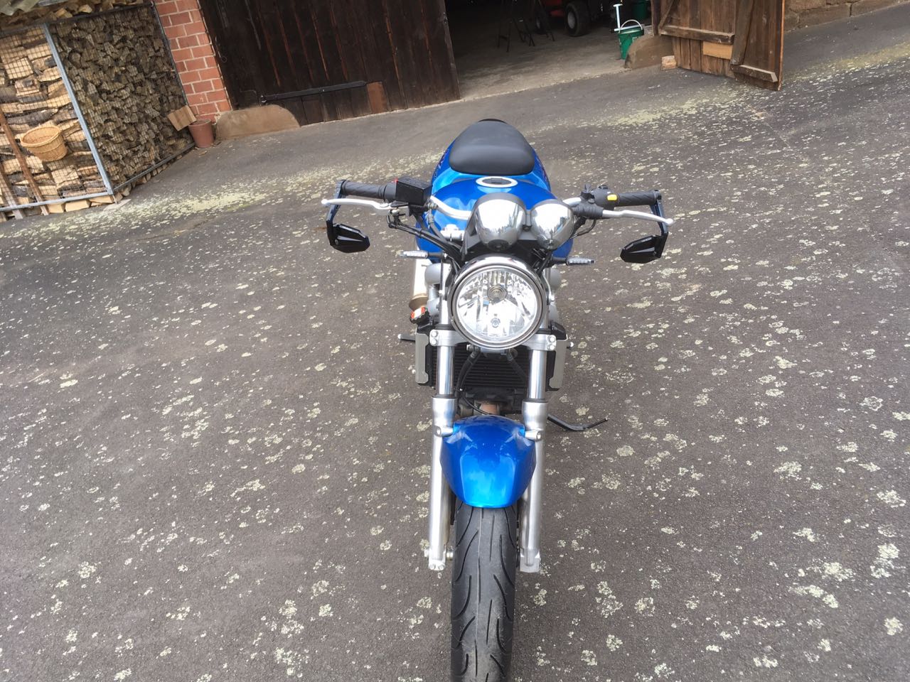

Hi, habe die selben Spiegel an meiner SV 650 mit den passenden Lenkerenden
Habe allerdings einen LSL Lenker drauf

Beitrag von Naked Newbie » 01.04.2018 23:43
Sieht sehr schick aus!
Bin gespannt ob es mit dem originalen passt. In ein paar Tagen weiß ich mehr:-).
