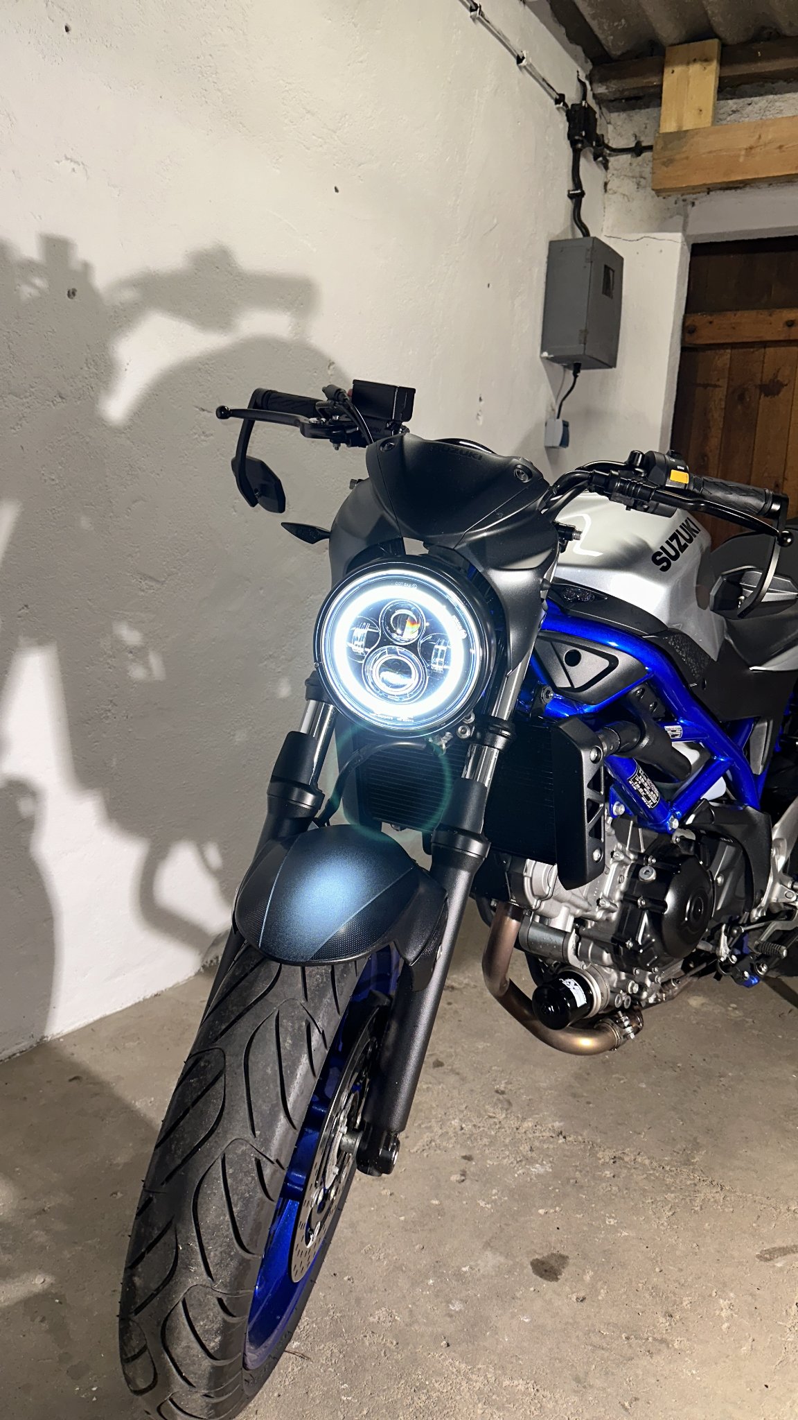

Beitrag von chriz_27 » 29.03.2024 23:06
ich wollte mich für eure Mühe bedanken. Hab die super Anleitung befolgt und meine SV hat nun ein LED Scheinwerfer.
Liebe Grüße aus dem Umland von Berlin :mrgreen:
Chriz
anbei mein Umbau :P

Beitrag von Ropa75 » 29.03.2024 23:14
chriz_27 hat geschrieben:
29.03.2024 23:06
"... einen LED-Scheinwerfer..."
Ja, sieht gut aus.

Beitrag von chriz_27 » 30.03.2024 0:08
Prima Rolfi!! Danke.
