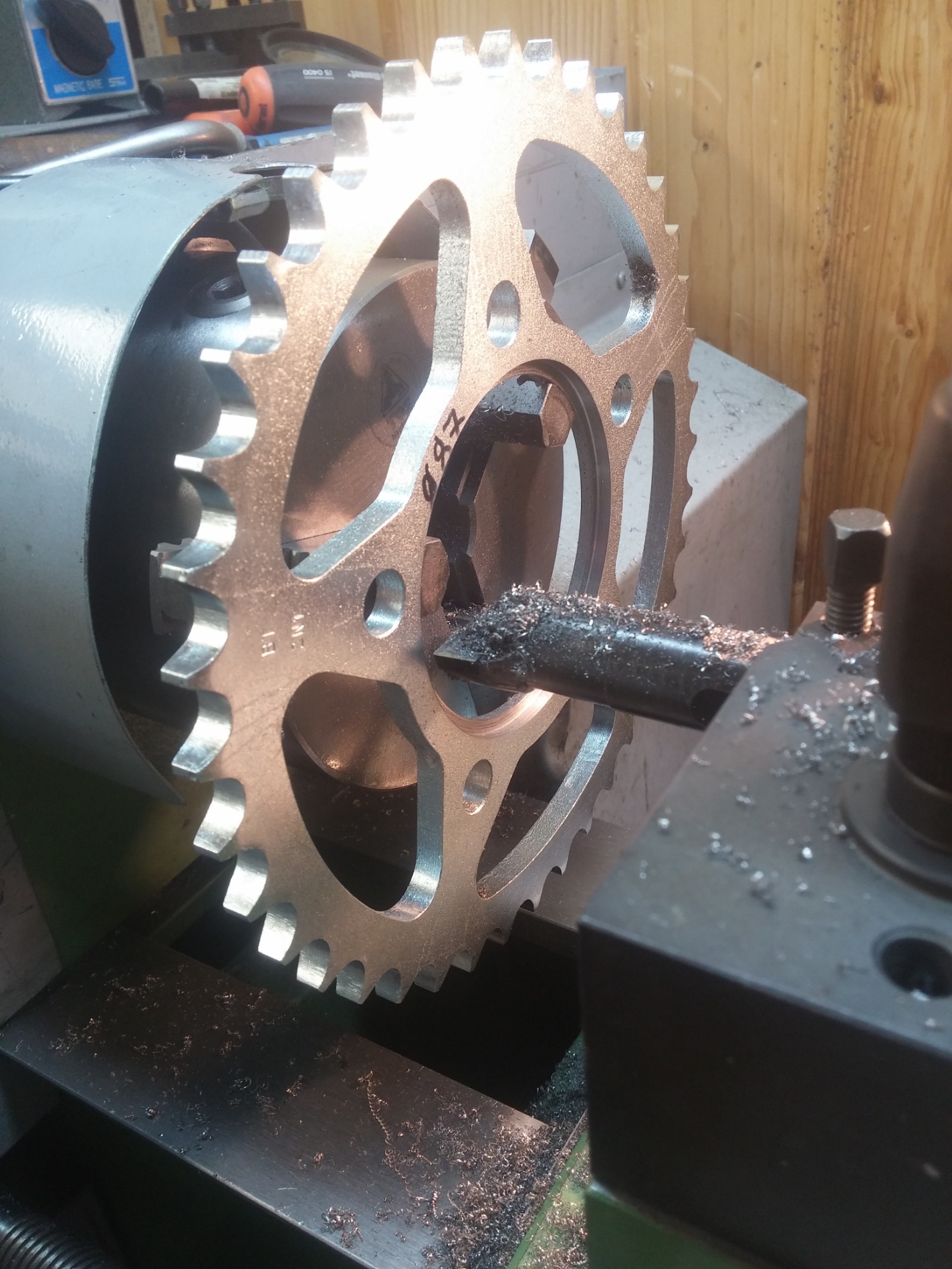

Kleiner Nachtrag, falls jemand mal das selbe Problem hat.
Ich habe Kataloge gewälzt bis ich ein 525er Kettenblatt mit 110er Lochkreis Durchmesser gefunden habe. Innen hat das Rad 80 statt den 87mm. Hab ich dann innen einfach ausgedreht. Ist mir lieber als es aus einem Rohling zu fertigen oder fertigen zu lassen, das sieht nämlich ohne Ausschnitte recht bescheiden aus und wiegt das doppelte.

Ähmmm, was sprach gegen ein größeres Ritzel ?

Weil ein Wechsel auf ein 16er Ritzel nur eine Verbesserung von 6,6% gebracht hätte. Das 40er Kettenblatt hat zum 44er der S Knubbel aber eine 10% längere Übersetzung.

Denke auch dass mit einem 39er Kettenblatt die Kette bedenklich nahe an/auf der Schwinge läuft.Ace hat geschrieben:Ein größeres ritzel verringert den Verschleiß wogegen ein kleineres Blatt ihn erhöht.
