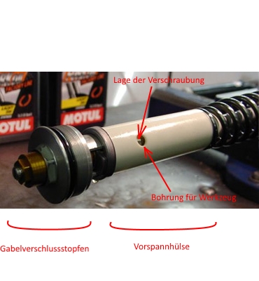

Kann mir jemand erklären wie ich die Cartidge Einheit zerlegen kann? Ich stell mich anscheinend ziemlich doof an. Die untere Kappe mit der Schlüsselfläche geht nicht auf, muss man vielleicht oben am Versteller anfangen? :) empty

Unter dem Einsteller musst du dir ein Werkzeug bauen um die Kunststoffhülse wegdrücken zu können.
Direkt unter dem Stopfen (Einsteller für Zugstufe und Vorspannung) ist die Dämpferstange mittels Kontermutter mit dem Stopfen verbunden.
Weiter war ich auch noch nicht, würde mich auch interessieren wie man den Dämpfer zerlegt

Zum Zerlegen, Guzzi (Danke ;) bier )hat mir den Tipp gegeben in einem WHB nachzusehen, das habe ich gemacht, bin aber noch nicht ganz schlau daraus geworden. Man soll die weiße Hülse nach unten mit einem "Spezialwerkzeug" vorspannen und dann den Kopf abschrauben.
Vielleicht kann mir das jemand besser erklären?

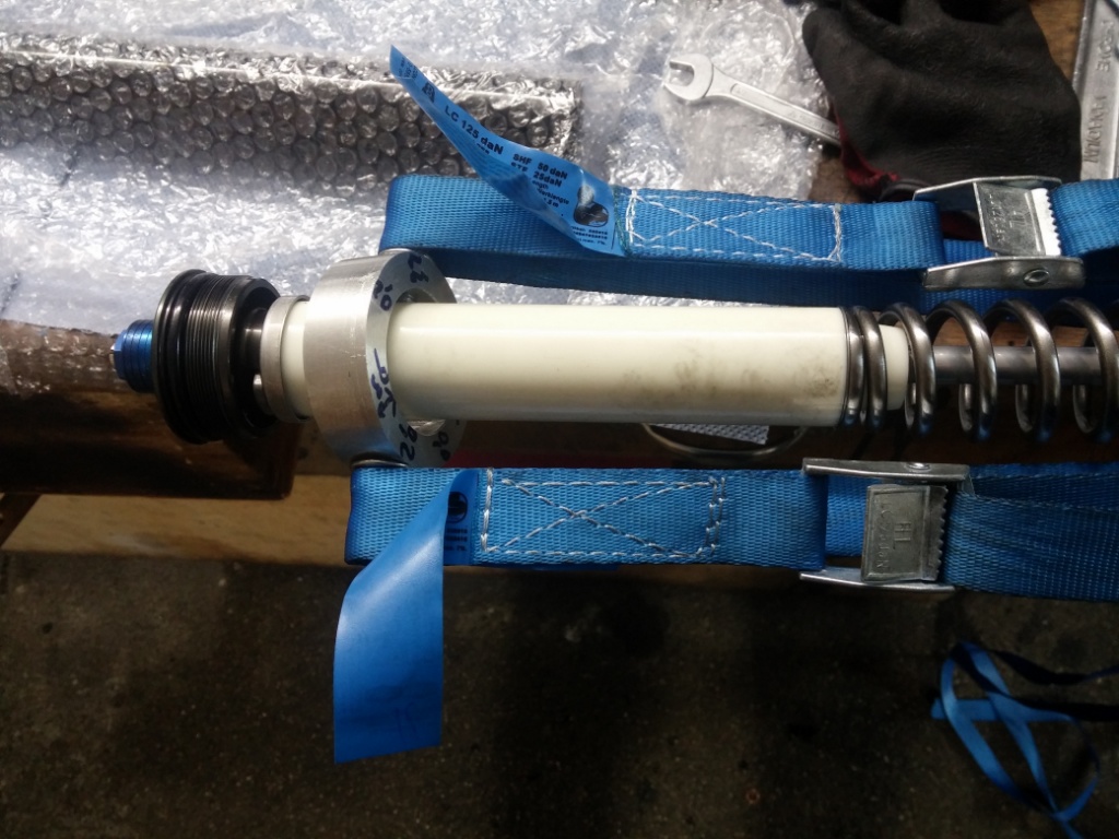

Hier erstmal mein Werkzeug:
Das ist ein Ring aus Baustahl, D-außen=60mm, D-innen=50mm.
Da drinnen 4x M10 Gewinde, alle 90°
Dann noch zwei 150er Gewindestangen und zwei Schrauben. Abgedreht auf den Durchmesser der Vorspannhülse.
So sieht das aus:
Ich entferne bei noch eingebauter Gabel das Vorderrad und die Bremssättel. Obere Klemmung lösen, die untere aber nicht. Nun die Stopfen lösen, nicht komplett rausschrauben sondern nur lösen.
Jetzt können die Gabelholme komplett ausgebaut werden.
Den noch kompletten Holm spanne ich nun aufrecht stehend am Gabelfuß in einen Schraubstock ein, sodass die Achsaufnahme noch sichtbar ist, und löse komplett den Stopfen, sodass das eloxierte Aussenrohr (Tauchrohr?...keine Ahnung) komplett bis zum Gabelfuß absinken kann und die Vorspannhülse zum Vorschein kommt.
Nun das Werkzedug ansetzen, also die abgedrehten Spitzen in die beiden Bohrungen der Vorspannhülse rein und die Gewindestangen in den Ring schrauben (bündig mit der Innenseite des Ringes).
Nun zwei Spanngurte verwenden: Den einen über Gewindestange 1 unten durch die Achsaufnahme und wieder nach oben zur Ratsche, den anderen Spanngurt genauso, bloß unten durch das Loch der Bremssattelaufnahme. Das Aussenrohr schütze ich mit einem Lappen vor den Ratschen der Spanngurte. Die Gurte spannen und damit die Vorspannhülse nach unten ziehen, während der Stopfen nach oben gezogen werden kann. Es kommt die Verbindund des Dämpfers und des Stopfens zum Vorschein. Die Schubstange des Dämpfers ist in den Stopfen geschraubt und mit einer Kontermutter gesichert. Alternativ einen (sehr kräftigen) Helfer zum zusammen stauchen verwenden.
Die Kontermutter kann gelöst werden und der Stopfen entfernt werden. Nun die Werkzeugapparatur entfernen und die dünne Stange aus der Dämpferstange ziehen. Die dünne Stange überträgt die Postition des Zugstufeneinstellers ins innere des Dämpfers. Jetzt erstmal ordentlich Öl auskippen. Das Aussenrohr ziehe ich nach dem auskippen des Öls ab und lege es zur Seite.
Nun von oben auf den Dämpfer gucken. Da sieht man dann wie das Werkzeug aussehen muss, um den Dämpfer von oben gegenzuhalten, damit im Gabelfuß die Inbusschraube entfernt werden kann (besagte Schraube verbindet den Dämpfer mit dem Gablfuß)
Ich habe einfach ein 1" Rohr genommen, und die Stirnseite dann mit Flex und Feile in Form gebracht.
Das Rohr packe ich mit einer Gripzange an, lege den Gabelholm auf die Werkbank, schiebe das Rohr mit der Gripzange dann an Ort und Stelle und löse am Gabelfuß die Schraube. Anschließend liegt der komplette Dämpfer vor dir.

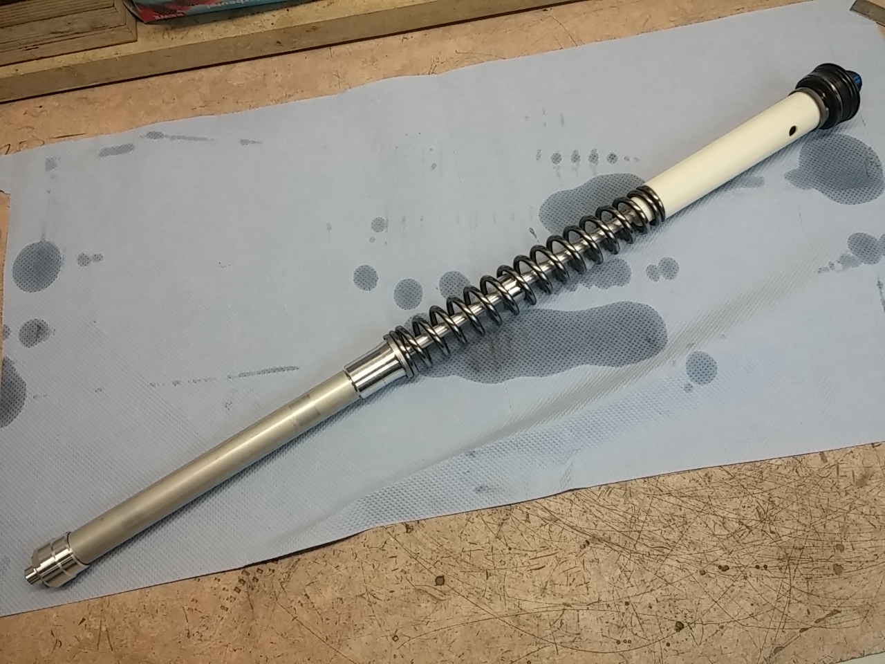

Wird wieder mal Zeit für ein Update,
erst mal Danke an Hannes für die Hilfe beim Zerlgen, hätte wohl sonst zur Säge greifen müssen :mrgreen:
Danke an Guzzi für den Tipp mit den Federn, werde eine WP Suspension Feder mit 0,8kg/mm statt 1,05 verbauen, passt genau zu meinen zarten 75kg.
Die Federn sind unterschiedlich lang und deswegen wird die WP Feder mit Drehteilen vorgespannt, dass der Negativfederweg wieder zum Motorrad passt. Meine SV wiegt Vollgetankt 173kg und durch die größere Hecklast sind vorne eben weichere Federn angesagt. Eine 1000er K7 wiegt über 200kg ( :roll: ) und ist stark Frontlastig, außerdem kommen durch die Stummeklenker noch mal mehr Gewicht vorne drauf, ich hab einen "Chopper" Lenker. Schätze mal das ist der Grund für die starke Federrate der GSXR.
Re: USD Gabel in Knubbel / Tauchrohr eloxieren
#44
Beitrag von hannes-neo » 16.11.2014 21:56
Du willst zwei unterschiedliche Federn verbauen?
Davon würde ich ja eher Abstand nehmen.

Beitrag von Knubbler » 16.11.2014 22:21
Neeeeeee, ist nur ein Vergleichsfoto. Werde beide WP Federn verbauen, bin doch nicht auf den Kopf gefallen, glaub ich zumindest :wink:
