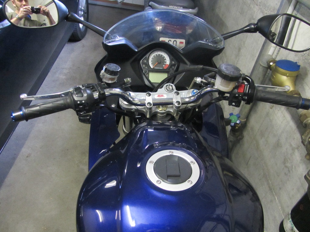

Nun habe ich mir gedacht, dass ich ja schon einen Superbikelenker auf meiner SV1000S K6 drauf habe, schaue heute in meine Papiere und musste mich eines besseren belehren lassen. Dort steht: Lenker - Marke/Typ: Original, Breite 700mm, dazu eine Gabelbrücke von ABM und Stahlreflexleitungen.
Ich nehme an, dass mein Vorgänger einen originalen Lenker SV1000N draufgemacht hat!? Sicher bin ich mit natürlich nicht. Vielleicht könnt ihr ja weiterhelfen.
Ich habe einige Modifikationen (Wilbers-Gabelfedern, LSL-Lenkungsdämpfer) vorgenommen und das Fahrverhalten hat sich wirklich verbessert. Aber, mit den Rückenproblemen möchte ich mich auf keine grössere Tour begeben und überlege ernsthaft die SV abzustossen. Dies würde aber nur äusserst ungern tun. Es ist und bleibt alles in allem ein wunderbares Motorrad. Und nein, ich bin nicht schmächtig gebaut, eher muskulös, Gewicht bei 181cm ca. 86kg. Deshalb bitte ich euch erneut um eure Hilfe/Rat:
1. Mit welchem Superbikelenker habt ihr gute Erfahrungen gemacht, damit meine ich genaue Breite und Höhe und die Marke natürlich?
2. Kann ich auf der ABM-Gabelbrücke auch andere Superbikelenker montieren?
Es wäre natürlich super, wenn jemand ähnlich schlechte Erfahrungen gemacht hat und mit einem Umbau deutlichen Verbesserungen zu verzeichnen waren. So ein Lenker ist nur ein kleiner finanzieller Aufwand gegenüber einem Wechsel auf ein anderes Motorrad (KTM 990 SMR).
Ich hoffe auf ein positives Feedback und danke euch im Voraus.

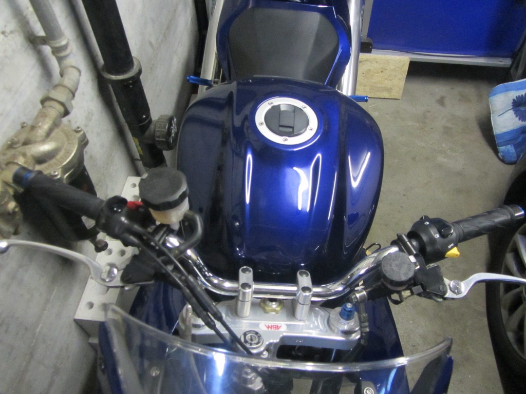

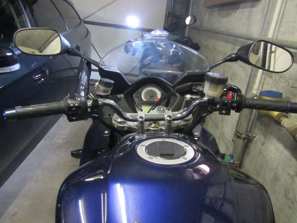

Der sieht ziemlich hoch und stärker gekröpft aus als ein SBL.
Kann schon sein, dass das der original Lenker von der N ist.
Ist darauf irgendeine Nr. oder Bezeichnung eingeprägt?
Ist er wirklich 70 cm breit, gemessen ohne Lenkerendgewichte?

Ich habe gerade nachgemessen, er ist wirklich 70cm breit und hat keine Prägung/Einkerbung. Das heisst er entspricht ja schon weitgehends einem SBK. Also wird das wohl nichts werden mit bequemeren Fahren. Ich fahre halt ziemlich forsch, Freunde sagen, manchmal wie ne gesengte Sau und das bedeutet auch Anspannung im Oberkörper. Hatte mir wirklich erhofft, eine sinnvolle Lösung - ausser dem Verkauf - zu finden. Wird wohl nix draus, nur das man die Maschinen kaum zu einem gescheiten Preis los wird. Und verschenken möchte ich sie ja auch nicht.
Martin, bringt denn ein SBK auf meiner Maschine noch irgendeinen Vorteil? Weil so wie es jetzt ist, sollte die maximale Sitzbequemlichkeit herausgeholt sein!?
