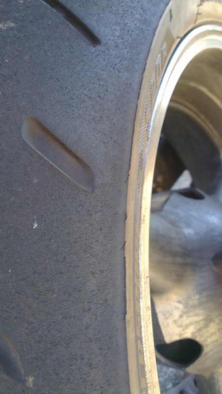

leider kann ich net sagen wielange der hält aber bei den deutlichen Schrubbel spuren wird der wohl rapide abbauen
Ansonsten war ich voll und ganz begeistert
