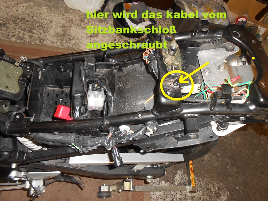

Dann ist der Seilzug für den Soziussitz ausgehakt und nicht festgeschraubt, wisst ihr wo ich diesen festschrauben muss?

Also der Krümmer muss ab. Hab ich am Samstag selbst erst feststellen müssen beim Federbein Ausbau.
Was den Seilzug angeht: da ist direkt neben der Verriegelung (in Fahrtrichtung links) ein Gewinde in der Querverbindung des Heckrahmens, auf der auch die Verriegelung angebracht ist.

eeeeeechtmotus hat geschrieben:Sag ich doch...

Wow, danke für das Bild, das hab ich gesucht
