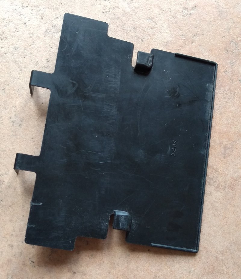

ich habe heute unter der Sitzbank dieses Plastikteil gefunden. Ich weiß nicht, wofür es ist und wo und wie es befestigt werden muss. Es scheint ja irgendwie in den Bereich Ablagefach/Batterie zu gehören.

Das steckt hinter der Batterie.
die 2 Winkel liegen über der Batterie.
wird einfach rein gesteckt.

Hier die Einbauanleitung.

Dieses Bild aus dem Ersatzteilkatalog hatte ich mir schon bei CMSNL angesehen. So richtig anfangen kann ich damit aber nichts.
Auf einer Seite sind ja zwei längere "Haken" und seitlich befinden sich "Nasen" zum Einhaken. Wozu diese Haken und diese Nasen und wofür das ganze Teil überhaupt gut sein soll, erschließt sich mir aber noch nicht.
"Flo" hat geschrieben, die beiden Haken gehörten nach oben. Laut Explosionszeichnung gehören sie aber nach unten. Wer hat recht?
Ja, es ist manchmal hilfreich, sein Motorradmodell anzugeben. Ich fahre keine BMW R 1250 GS, sondern eine "Suzuki SV 1000 S" - wer hätte das gedacht...
Ich glaube, ich lass das Teil einfach weg...

Dann hab ichs falsch drin. Auf die Zeichnungen kann man sich eigentlich verlassen. Falsch rum kann man es aber einfach einstecken ohne die Batterie nochmal raus zu holen

Ja, das stimmt. Dann werde ich es wohl doch noch mal einbauen, so wie es auf der Zeichnung zu sehen ist.

jo bei dem Teil ist es Gefummel bis es wieder sitz, aber es geht mit Geduld.
So wie ich es sehe dient es wohl als Spritzschutz des Batteriekastens/Sitzbankunterbau.

.... weil sich die Modelle innerhalb der Serie unterscheiden, die K3S ist in diesem Bereich etwas anders aufgebaut.

Habe das Teil jetzt eingebaut, wo es hingehört. Die beiden "Haken" gehören in die Unterlage (Matte) unter der Batterie. Die Batterie sitzt jetzt etwas fester in ihrem Kasten. Und ein Spritzschutz soll wohl auch sein.

Ich habe eine silberne SV 1000 S K4, Erzulassung 2005 auf "Suzuki Heppenheim".Kolbenrückholfeder hat geschrieben: ↑22.07.2020 16:34.... weil sich die Modelle innerhalb der Serie unterscheiden, die K3S ist in diesem Bereich etwas anders aufgebaut.
Ja, ich weiß - es gibt einige Unterschiede. Habe das originale Werkstatthandbuch "SV 1000 S / SV 1000 K3 K4 K5 K6". Da sind die Unterschiede ja aufgezeigt.
