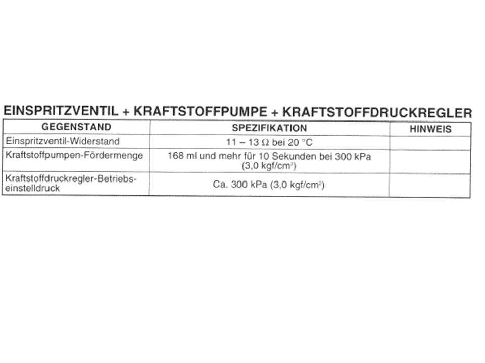

Ich muss mal im WHB nachsehen, aber so ca. 0,2 l je 10 Sec. sollten es sein. Zumindest ist es bei meiner 1400er so, denn da ist der Filter vor der Pumpe das Nadelöhr und reduziert ggf. die Fördermenge.
Nachtrag: 0,168 l sollten es min. sein.

Die unten aufgeführten Werte können im eingebauten Zustand gemessen werden.
Erst wenn Bedarf besteht entsprechende Komponente ausbauen !
