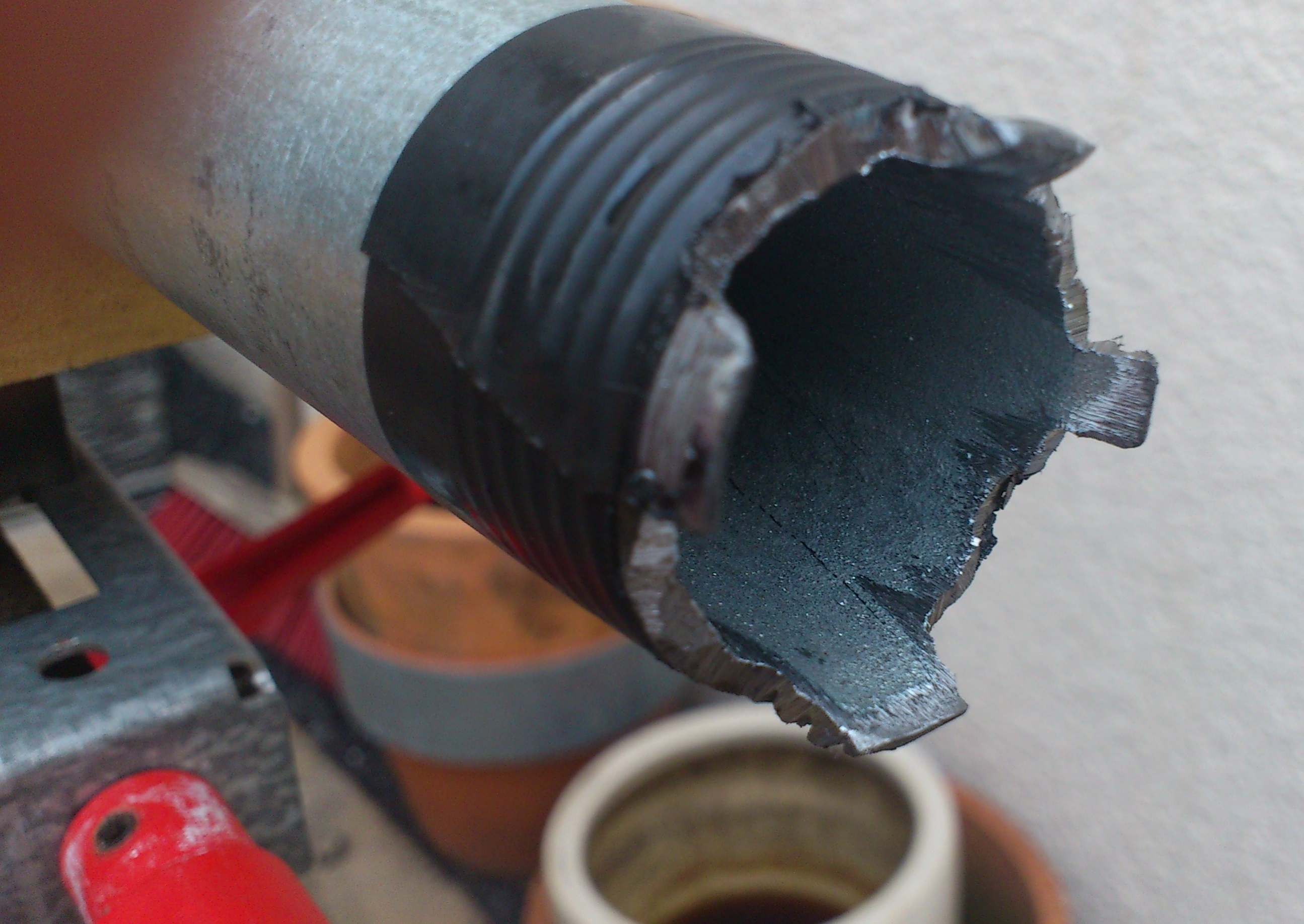

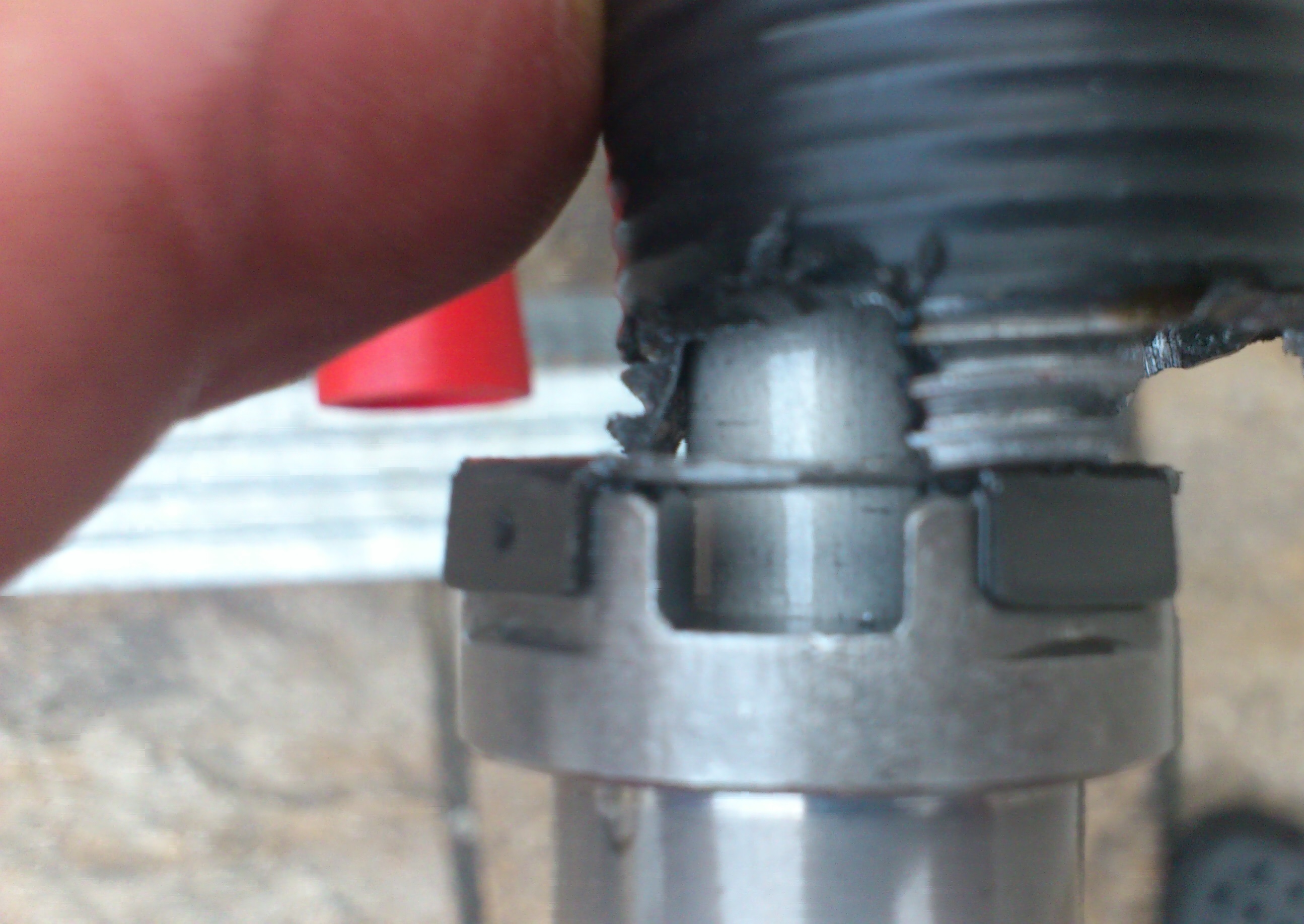

Wie gesagt, 1 Zoll Wasserrohr, Zinken einschneiden, ich habe geflext, so dass jeweils zwischen 6mm und 8mm stehen bleiben, quasi als "Feder", genauso in der Höhe.
Das Rohr wird direkt an der Dämpferstange heruntergeführt, bis es einrastet, dann lässt sich die Schraube problemlos und ohne große Anstrengung beim Gegenhalten lösen.
Die ausgeschnittenen "Federn" müssen im Rohr im inneren Kranz einrasten (oberes Bild) und passen nicht außen über den Teller mit dem Dämpferrohr, wie ich es zuerst vermutet habe.
Viel Glück beim Fummeln.
Gruß Andreas

die Wasserrohre werden in unterschiedlichen Normlängen angeboten, ich habe ein 60 cm Rohr genommen.
Wie ich in der Beschreibung zu den Bildern schon schrieb, hatte ich ursprünglich angenommen, dass das Rohr außen über den Außenkranz geschoben wird und sich dabei verkeilt. Da das nicht funktioniert hat, habe ich die Zinken nach außen gebogen, da ich die Hoffnung hatte, dass es irgendwann passt. Mittlerweile habe ich die Zinken wieder zurück gebogen, da man das Rohr mit einem Zinken in den Innenkranz steckt und das Rohr quasi versetzt zum Kranz aufgesteckt wird, siehe oberes Bild.
Wenn Du den Dämpfer geöffnet hast und von oben hinein schaust, solltest Du verstehen was ich meine. Um die Dämpferstange befindet sich ein Kranz mit Nuten direkt am Rohr, der Außenkranz sieht aus wie ein Achteck.
Irgendein Zinken passt dann, den habe ich mir markiert. Ich würde die Zinken eher nur 6mm stehen lassen, das reicht zum Gegenhalten und Du hast mehr Spiel zum Einführen.Von daher ist auch fast egal, welchen Durchmesser das Rohr hat, Hauptsache verhakt sich irgendwie.
Zum Eintreiben des neuen Dichtrings, habe ich übrigens den Alten auf den Neuen aufgelegt und ein graues Abwasserrohr (ich meine 50mm)
mit breiteren Seite aufgelegt und dann mit dem Hammer eingetrieben. Man muss da schon ordentlich einschlagen bis der Neue richtig sitzt.
Ich hoffe, Du kommst damit klar, sonst melde Dich nochmal, vor allem auch, wenn es geklappt hat.
Gruß Andreas

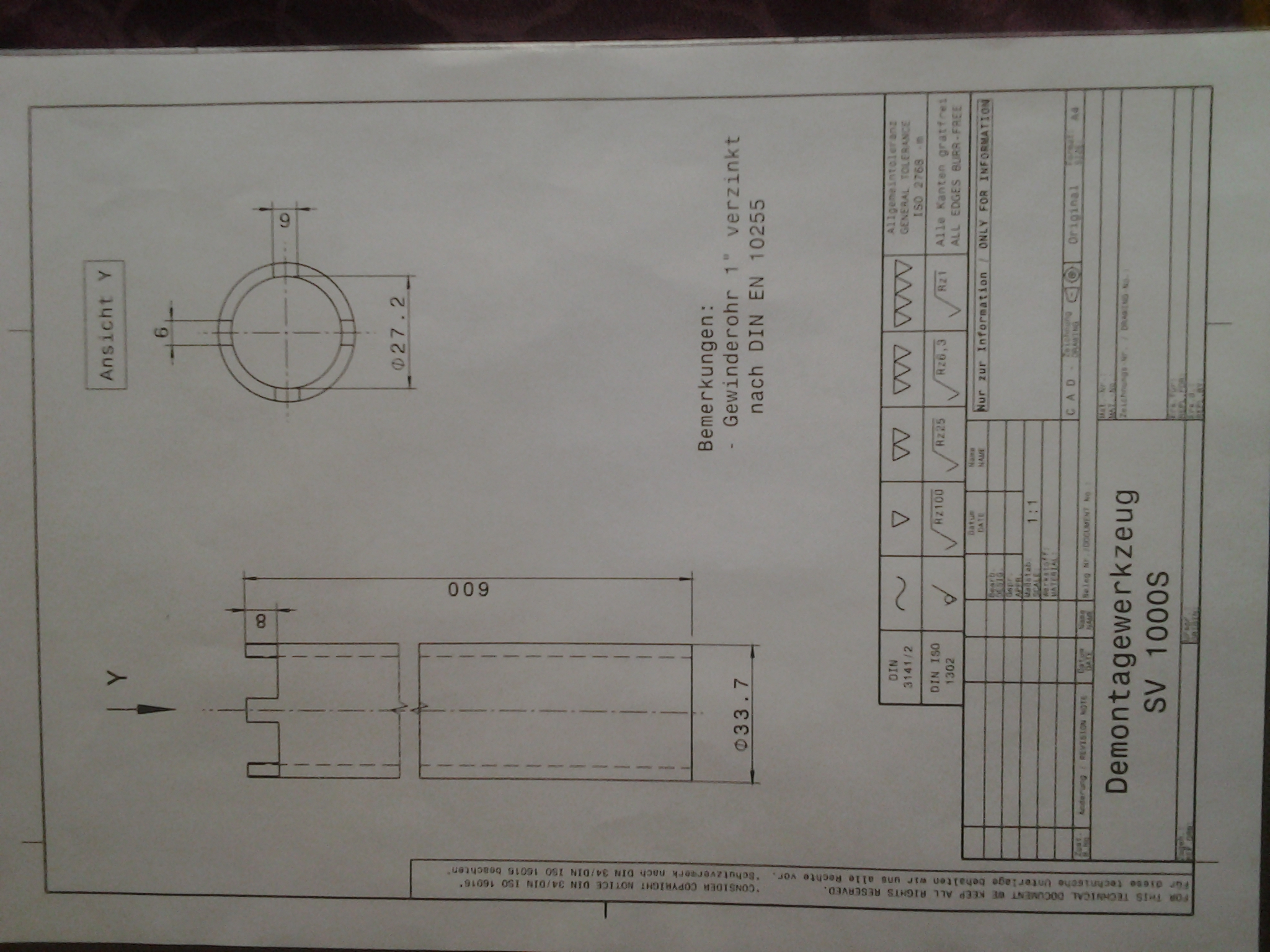

Re: Spezialwerkzeug Gabel
hab mal eine Zeichnung gemacht.
Hat es die Nachwelt ein wenig einacher....
Hallo Jungs,
ich hab meine Gabel nun neu gelagert und abgedichtet.
Ich kann den Erläuterungen von Andreas wenig hinzufügen, hat alles gepasst. War genau so wie beschrieben.
Das Werkzeug muss angepasst werden.
Der erste Holm hat mit Ruhe eine halbe Stunde gedauert, man will ja dazu lernen.
Der Zweite brauchte nur 10 Minuten, natürlich ohne Ein- und Ausbau.
Super Forum und danke für die Hilfe...
