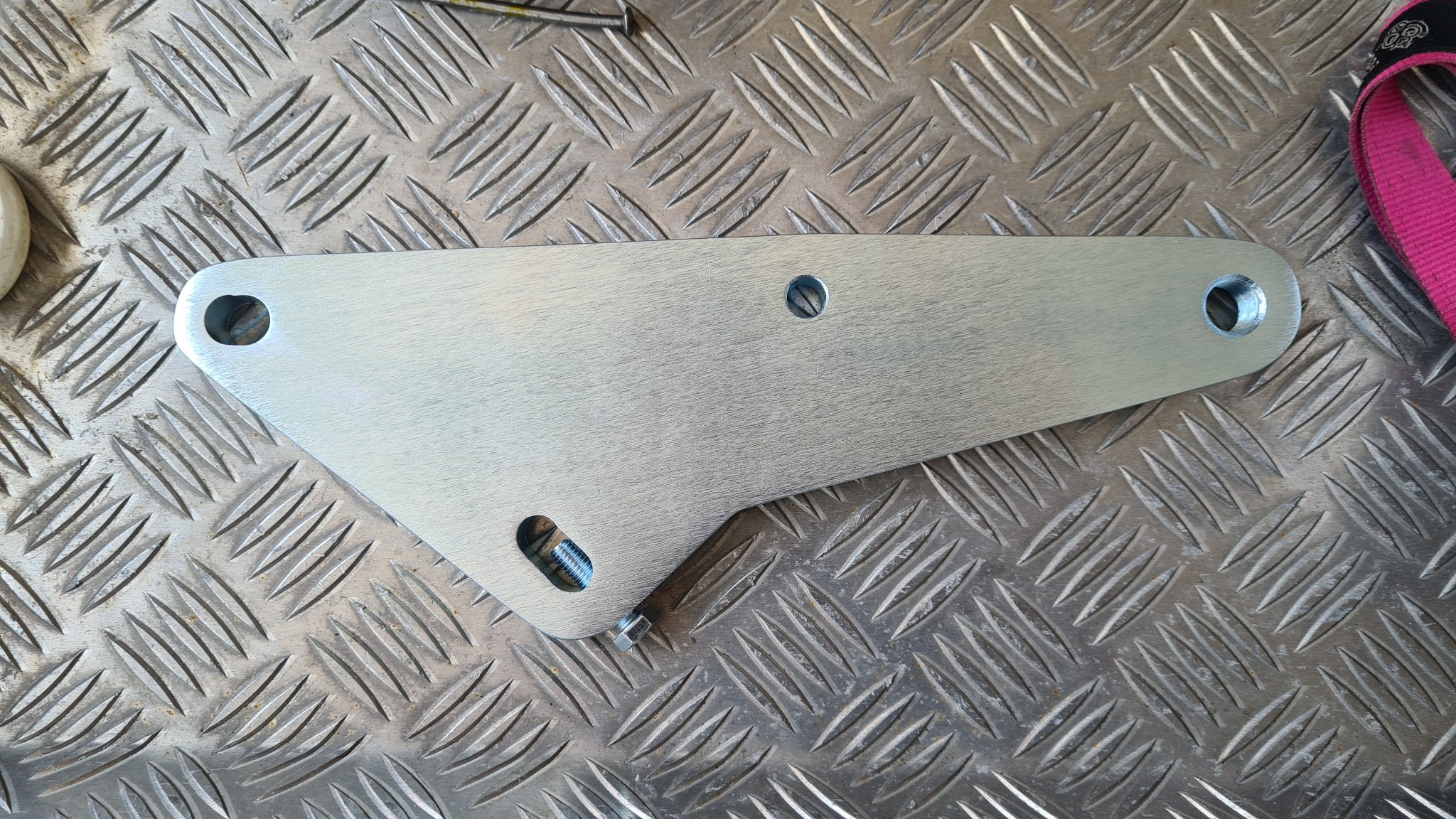

Da ich mir gerade einen ConStands parat mache würde ich gerne wissen, wie ich den Adapter abändern soll.

Mal Fragen zu den Bildern in der Knowledgebase....bikerbob hat geschrieben: ↑23.02.2022 14:50Dann schau mal hier.
https://www.svrider.de/index.php?seite= ... rtikel=272
die 3 Löcher 12,5mm - 11mm - M16
liegen die auf einer geraden Linie ?
das 11mm-Langloch
gibt es da ne Winkelangabe zum mittigen 11mm-Loch? oder muß man die "anpassen"
Zuletzt geändert von VOODOO am 18.03.2023 21:14, insgesamt 1-mal geändert.
- Black Jack
- Beiträge: 8739
- Wohnort: Dormagen
- SVrider:
- VOODOO
- Beiträge: 7986
- SVrider:
Re: SV 1000 S ConStands Power Evo Zentralständer
Danke!
Mal schauen, ob mein Schnitzer mir die Adapterplatte nach dem Muster aus der Knowledgebase strahlt .......
Aaalso...
Die 11er Bohrungen sind die Senkrechten zur Befestigung der Platte und liegen in einer Linie.
Die 12,5/16er liegen ebenfalls auf einer Linie aber nicht unbedingt auf Höhe der oberen 11er Bohrung.
Der untere 11er Radius fürs Langloch ergibt sich halt aus dem Stichmass der 11er Bohrungen. Länge ist unrelevant, nimmt man halt ne längere Schraube zur Verstellung.
Ja, klingt alles etwas Hemdsärmelig, aber da hier Leute dabei sind die nichts mit Maschinenbau zu tun haben war halt die Idee maßgebend es so einfach wie möglich zu halten.
Plattenschablone ausdrucken bis der Maßstab passt. Ausschneiden, auf Stahlplatte legen, Kontur abzeichnen und Körnen, fertig.
Die Platte ist so unförmig, da müsste man mit Winkeln arbeiten usw.
Da war das mit der Schablone einfacher, abmalen kann eigentlich jeder.
Eigentlich ganz einfach

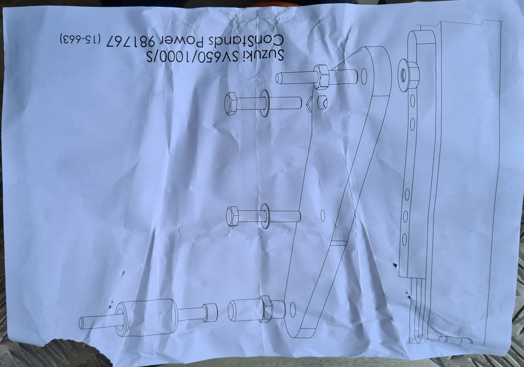

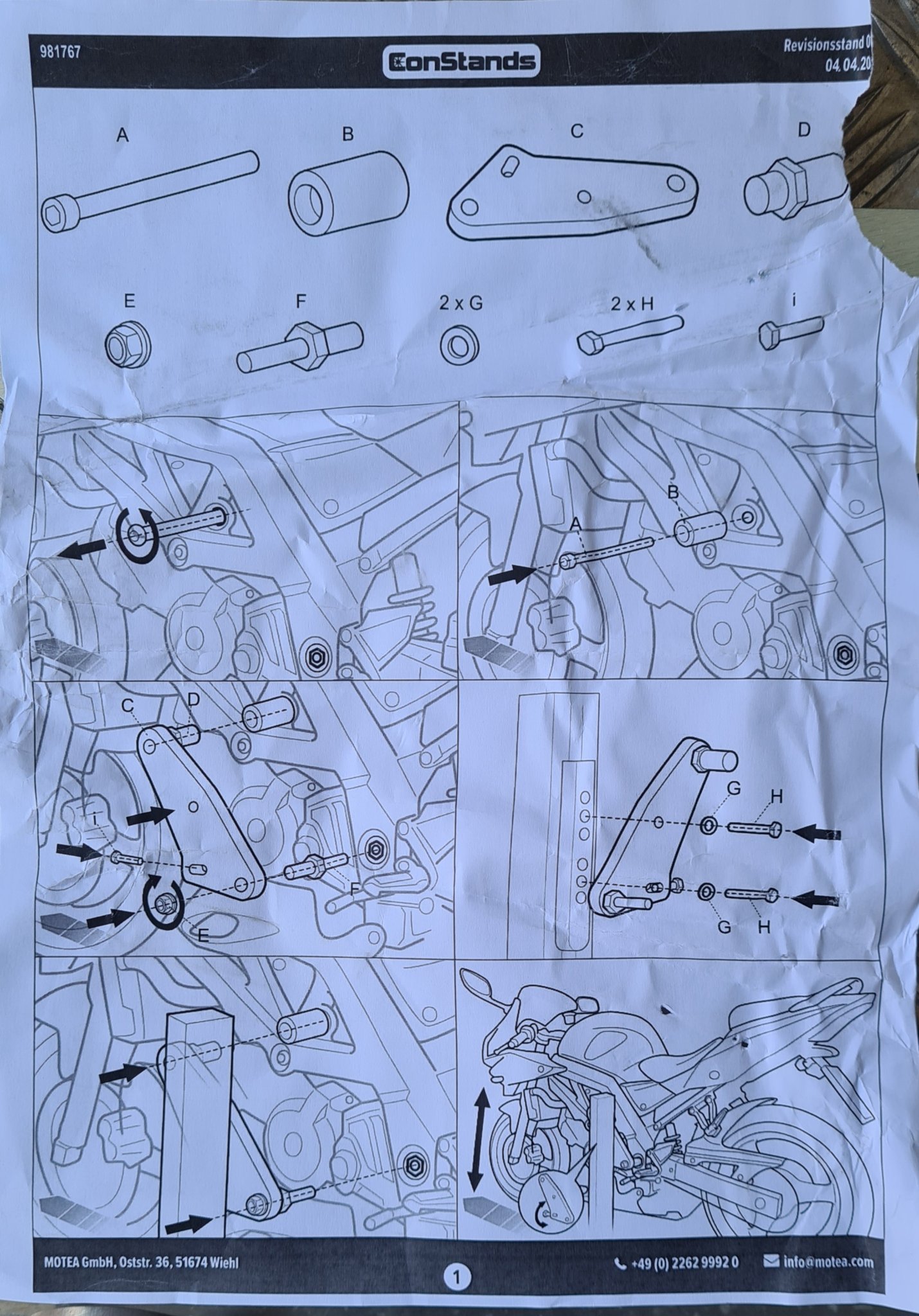

Beim Kauf des Zentralständers hatte ich vergessen, die Adapterplatte für die SV650-Kante aus dem Warenkorb zu nehmen .....
Laut Paiere ist das das Teil auch für die KILO.....
Ich habe damals ebenfalls mit 650er Platte bestellt, weil es keine mehr für die 1000er gab.
Fakt ist, die 650er Platte ist zu klein deshalb machte ich mir selbst eine (ca 4cm länger) für die 1000er
Das ist nur für die Montagezeichnung, denn die Befestigungspunkte und Bolzen sind bei beiden gleich, nur ist der 650er Rahmen halt kleiner.
Ok, guter Hinweis. Dann hab ich zumindest ein Anschauungsobjekt mit falschen Maßen für den Wasserstrahler-Mann.
