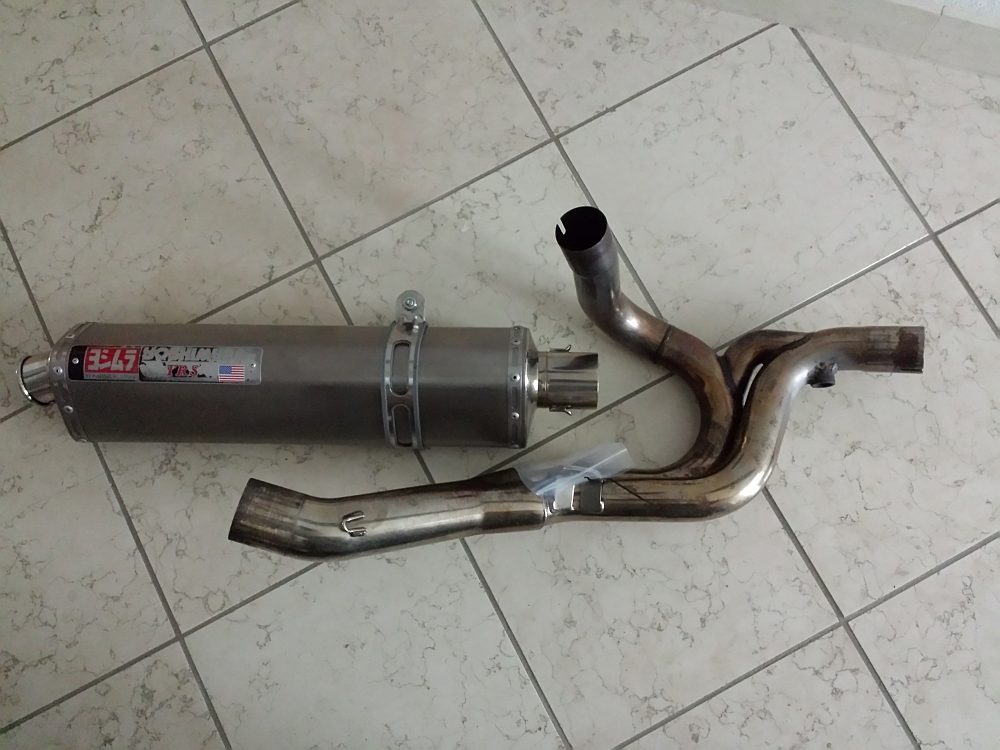

Ich habe mir jetzt für 300 € eine gebraucht Yoshimura TSR 3/4 Anlage besorgt und werde da einen SR-Racing Topf mit E-Nr. dran bauen und eintragen lassen.

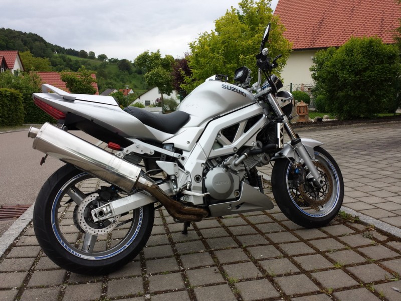

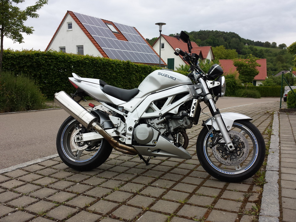

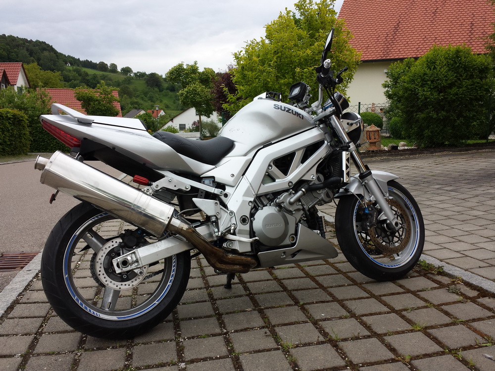

So, der Yoshi ist heute gekommen und sogar das Gewinde für die Lambdasonde vom Autotune ist schon in der Ecke drin, in der ich die auch setzen wollte
Aber der Topf muss weiter gehen.
Nachtrag: Heute mal alles verbaut. Mal sehen, wie sich das fährt. Eingetragen werden muss es eh noch und einen vernünftigen Halter für den Topf muss ich mir auch noch bauen.

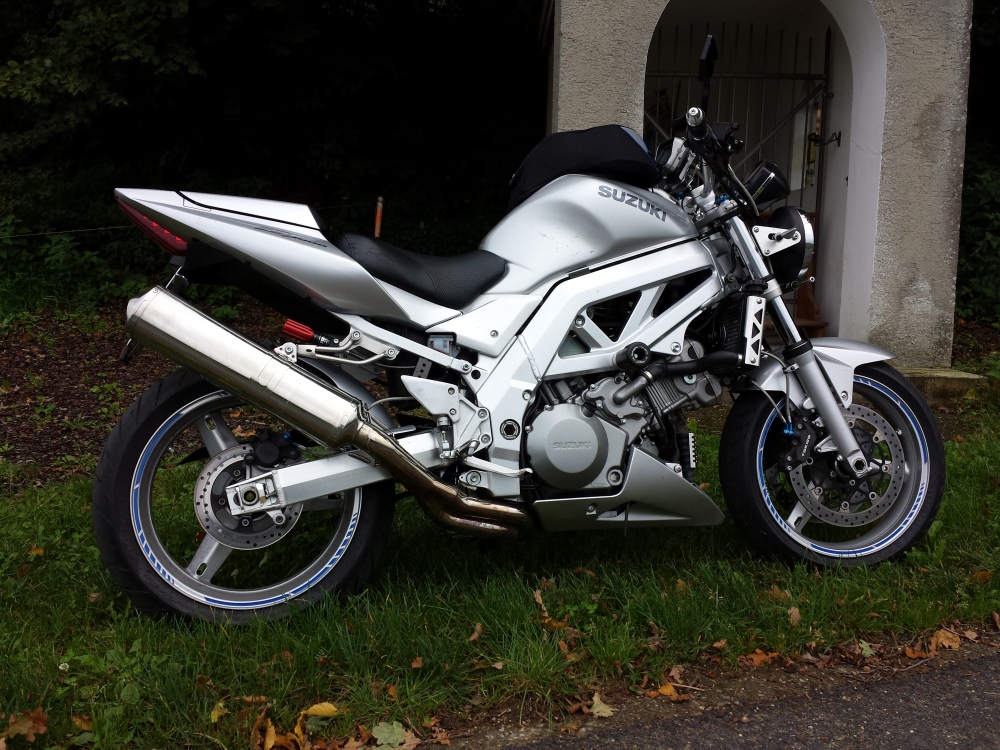

Ich wollte nur sagen, dass sich das an meinem Moped noch etwas verändert hat.

Was denn ?

hmm
Spontan, die Sturzpads montier, Soziushaltegriff entfernt, andere Auspuffhalter und ...?
Wie bist du den mit dem Sound zufrieden, der 2in1 Anlage?

Der Topf ist anders. Das ist jetzt die kurze Version.
Ob ich mit dem Sound zufrieden bin? SR ist ncht so krawallig wie die vorher montierten Leos. Ich finde das ok und Diskussionen mit der Rennleitung gibts auch nicht. Wobei mir die Leistungsentfaltung wichtiger ist.

Aha aber viel kürzer is er jetzt nicht oder täuscht das?

Von der Position des Auslasses her sind es gute 10 cm. Die Abstimmung übernimmt eine PC5 mit Autotune und auf dem Prüfstand war ich noch nicht, da ich keinen mehr auf Arbeit habe.
